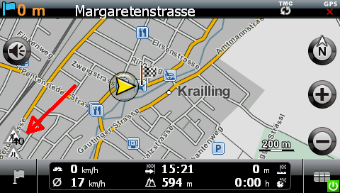

    ich habe gerade einen MEDION GoPal 5 erstanden. Das Gerät gefällt mir so ganz gut. Was mir fehlt, wäre nur eine Anzeige der Höhenlage, die die Standard-Software leider wohl nicht bietet.
    Ich habe mich schon etwas hier eingelesen ... mir gefällt eigentlich der SKIN von HEPE sehr gut. Leider bin ich wohl zu ahnungslos, um ihn zu installieren.... :whistling:
    Gibt es evtl. eine ganz simpele Lösung, um nur diese Funktion zu implementieren?

    Inzwischen habe ich die Installation des HEPE-skins hinbekommen. Das Überschreiben der Daten kann wohl nicht im Active-Sync-Modus geschehen, weil das Gerät dann auf die zu überschreibenden Dateien teilweise zugreift. Es resultiert dann eine Fehlermeldung. Ich habe das Gerät dann als Laufwerk verbunden und konnte so den skin Installieren.
    LEIDER funktioniert's nicht richtig. Es schleichen sich einige Fehler ein?! Die Ikons für Sonderziele fehlen, die Zeitzonen lassen sich nicht mehr einstellen Und die Länderfahnen der Länderkarten fehlen entweder oder sind durch Verkehrszeichen ersetzt?!
    Ich vermute mal, dass ich leider eine etwas andere Basissoftware habe, als Hepe. Ich habe die GOPAL 5 ME mit einem E4240. Diese Variante scheint auch keinen Fahrspurassistenten zu haben, den ich auf Hepes Screenshots sehe.
    Kann es sein, dass der Skin deshalb nicht richtig "passt"?
    Gibt es denn eine andere Möglichkeit, die Höhe in die Basissoftware zu implementieren? :whistling: Wäre schön, wenn das doch noch irgendwie zu machen wäre.

    Vielen Dank an Schmude für die Lösung meines Problems. Natürlich habe ich die "lesen.txt" gelesen. Die Datei "Icons_mapview1.png" ist am Ort. :)
    Wo soll denn dann die Datei 'PFSkin.skn' ersetzt werden?! Die gibt es leider wohl mehrmals?
    Kann mir jemand der Wissenden den Speicherort bitte nennen, wo diese Datei zu überschreiben ist?

    die Datei "Icons_mapview1.png" befindet sich jetzt HIER: R:\navigation\Skin480x272\PPSkin\480x272\GoPal_5.0 ... das stimmt nicht ganz genau mit der Vorgabe überein:
    Höhe anzeigen:
    Datei Icons_mapview1.png in PPSkin\480x272\GoPal_5.0\icons kopieren.
    Datei 'PFSkin.skn' ersetzen
    Ist das dennoch richtig?
    Tja ... und jetzt müsste ich noch wissen, wo die Datei 'PFSkin.skn' zu überschreiben ist?
    Hier: R:\navigation\Skin480x272 ....... befindet sich eine gleichnamige Datei mit ähnlicher Größe?? :)
    Danke
    Klaus

    also hier noch einmal die notwendigen Schritte:
    zuerst das Navi mit dem PC verbinden, einen Softreset und das Navi im Bluescreen starten (während des neustarts mehrfach auf das kleine "o" im GoPal Schriftzug klicken).
    Jetzt im Pfad MyFlashDisk\navigation\Skin480x272 die dort enthaltene PFSkin.bsf löschen (evtl. vorher sichern)
    nun die "neue" PFSkin.skn in den Selben Pfad kopieren (ersetzen mit ja bestätigen).
    Danach machst Du wieder einen Softreset und nun musst Du so ca 2-3 Minuten warten, da Dein Navi eine neue PFSkin.bsf erstellt. Und dann (hoffe ich ;-)) freuen

  • Hallo zusammen,
    vielen Dank, dass Ihr dem Ahnungslosen geholfen habt! Es klappt! :thumbup:
    Ich habe die Anweisungen von Toni mal in die "lesen.txt" reinkopiert und abgespeichert, damit ich's wiederfinde, wenn ich's nochmal benötige.
    Diese Funktion war genau das, was mir bei der Originalsoftware gefehlt hat. Bei MEDION konnte man mir dabei übrigens in keiner Weise weiterhelfen. :)

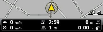

  • also die idee mit der höhenanzeige find ich ja echt super. ich bin schon seit längerem auf der suche nach einem "kleinen" skin (und das ist wörtlich gemeint - ich verweise auf den für bis gopal 4.7 verfügbaren frabeskin!) der kleine, aber sinnvolle details am standard skin ändert - eben wie die höhenanzeige - oder aber auch die uhrzeit im normalen navimodus - eine ausführlichere tmc oder akkuanzeige - so was eben... ohne aber gleich zig zusätzliche untertools mit einzubinden, die optik komplett zu verändern (andere symbole, startscreens usw.). nichts gegen die vielfalt der skins, aber jemand dem die originale optik an sich zusagt, der aber trotzdem das eine oder andere feature haben möchte, wird bisher nicht fündig... wer etwas entsprechendes gefunden hat, kann es ja mal posten :thumbup:
    ich wollte auch die Höhenangabe und habe genau nach Anleitung Icon und Pfskin in die Flashdisk kopiert. Nach dem Softreset bleibt aber der Bildschirm mit dem Hinweis zur BlitzerWarnung stehen und es geht nichts mehr weiter. Da habe ich wohl was falsch gemacht, oder?
