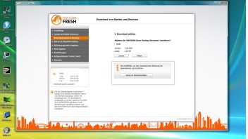

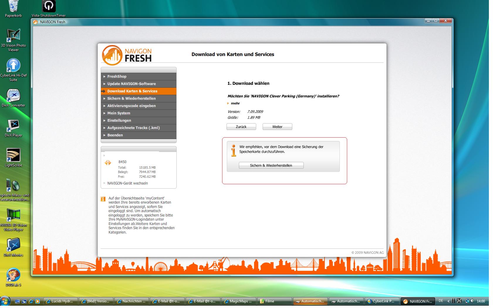

    Den Strom oder die Verbindung trennen sicherlich keiner ... das Problem liegt einfach an Fresh, das hin und wieder meint, Einträge aus der version.xml löschen zu müssen bzw. diese mit einen 0-Byte-Inhalt schreibt. Der Fehler ist bei Navigon schon lange bekannt, aber offenbar findet man die Ursache dafür nicht.
  • Den Strom oder die Verbindung trennen sicherlich keiner ... das Problem liegt einfach an Fresh, das hin und wieder meint, Einträge aus der version.xml löschen zu müssen bzw. diese mit einen 0-Byte-Inhalt schreibt. Der Fehler ist bei Navigon schon lange bekannt, aber offenbar findet man die Ursache dafür nicht.
    Selbst wenn,mit einem einfachen Backup ist das doch alles gar kein Problem,die Sache wieder in den Griff zu bekommen ;)
    Und in Fresh wird explizit darauf hingewiessen
