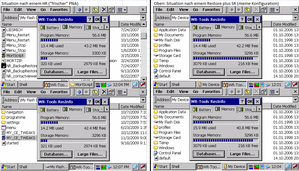

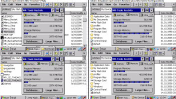

  • So, jetzt wieder daheim, habe ich das Ganze mal dokumentiert, weil's mir selber spanisch vorkommt.
    Auf der linken Seite ist mein PNA nach einem HR jungfräulich, auf der rechten habe ich das Backup zurückgespielt. Beides mal gehe ich nach einem SR gleichermaßen vor:
    1. Taskbar, ResInfo & Explorer starten, Shot
    2. Dein Script aufrufen, SR und -> 1.
    Ergebnis: auf dem 'nackten' PNA gehen ~800KB flöten (links), auf dem mit meiner Konfiguration ~ 1,5MB (rechts). Ich kann mir den Unterschied nicht erklären. ?(
