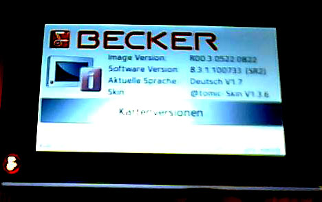

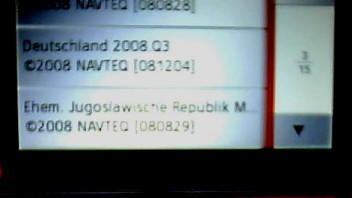

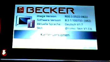

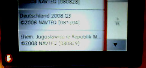

  • Moin, moin !
    Habe das SR2 Q3 Update per Zufall sehr einfach hinbekommen.
    Also mein Z201 ist voll aufgestrapst gewesen (Skin, PMB, Speedcam. usw.). SR2 mit der Q2 Deutschlandkarte.
    Habe dann den Contentmanager1 gestartet und festgestellt das er bei den Optionen "Aktualisierbar" und "Aktualisierbar oder nicht installiert" jeweils was anderes anzeigt. Unter der Option "Aktualisierbar oder nicht installiert" gab es dann eine Updateversion der Deutschlandkarte. Die hab ich drübergejodelt und siehe da; ein Blick
    in die Z201 Info zeigte an, das die Q3 Version auf dem Gerät ist.
    Keine Ahnung ob die Beckers das mittlerweile einfacher gemacht haben oder euch diese Möglichkeit bislang durch die Lappen gegangen ist. Scheint auf jeden Fall geklappt zu haben (habe allerdings noch keine Probefahrt unternommen um eventuelle Schwierigkeiten festzustellen.)

  • Hallo Leftmann,
    so schlau wir ich auch.
    Nur scheinst Du nicht mitbekommen zu haben das wenn Du nun auf Info schaust
    nur noch das SR1 draufhast, denn das SR2 hat er auch überschrieben.
    Und sage nun nicht nein bei mir ist das SR2 noch drauf denn das glaube ich nicht.
    Aber Du bekommst ja wie beschrieben dein SR2 ja wieder nur halt über einen anderen Weg als
    Du ihn beschrieben hast.
    Und ich bin nicht der einzige dem es so ergangen ist...
    Schau bitte mal in die Info und wetten das dort zwar nun die Map Deutschland Q3-2008 ist aber auch dort
    steht das nun das SR! wieder vorhanden ist und Du hattest doch schon SR2 drauf oder ???..
    Nun dann ändere es mal wieder um...
