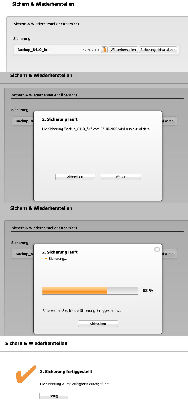

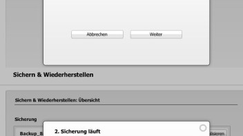

    Kann auch meine Sicherung nicht aktualisieren.
    8410.
    Hallo Carsten
    Irgendwelche Fehlermeldungen?
    Ich mache Sicherungen auf ein altes externes USB_1 Laufwerk. Da dauert es leider vom Klick auf Sicherung ca. 20 Sekunden ehe die Sanduhr verschwunden ist. Dann aber laeuft das in normaler Geschwindigkeit durch
