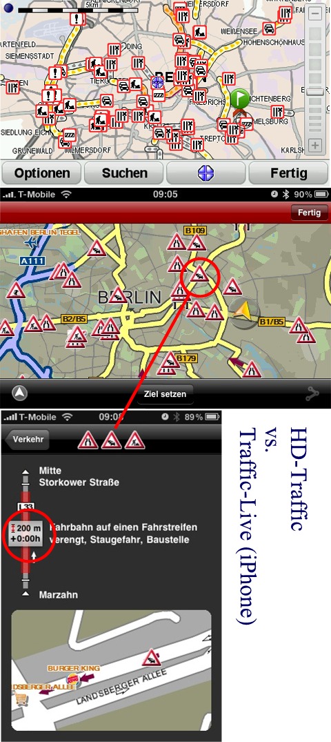

  • So, Navigon bietet Traffic-Live fürs iPhone an. Da sie unter dem gleichen Namen auch die Verkehrsdienste für ihre connected Navis bewerben, gehe ich mal sehr stark davon aus, das dies die gleichen Daten sind.
    Traffic Live meldet keinen einzigen Stau. Die werden auch bei Navigon farblich in der Karte markiert. Die vorhandenen Stausymbole entpuppen sich bei näherer Betrachtung als Baustellen mit Staugefahr. Angegeben wird eine Verzögerung von 0 Minuten. Sie sind somit nicht Routingrelevant.
    Bei HDT (oberer Screenshot) sind alle farbigen "Schlangen" eine Staumeldung mit hinterlegter Verzögerung.
    Also ist "Traffic-Live" wohl genau das, was ich vermutet habe. Navteq-Traffic, das man auch als TMCpro kennt.
    Franz

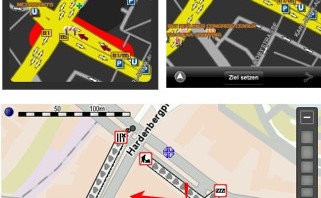

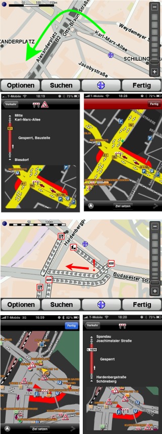

  • Der Threadtitel heisst zwar "Adaptive Navigation" vs. HDT, aber ich nutze das mal um den Vergleich Traffic Live (Navigon) vs. HDT anzustellen. Letztlich basieren adaptive Navigation und auch Traffic Live auf Navteq-Traffic.
    Wie in meinem obigen Beitrag zu sehen ist, werden Staus abseits der BAB nicht wirklich angezeigt oder erfasst. Dafür gibt es aber immerhin innerstädtische redaktionelle Meldungen. Also Baustellen, Sperrungen usw.
    Heute bin ich mal eine Strecke mit Live-Traffic gefahren und auf 13 km (Friedrichshain - Charlottenburg) hatte ich in Traffic Live eine fehlende Sperre und eine falsch gesperrte Strasse. In HDT hat es übrigens gestimmt. Einige Baustellen hatten beide nicht drin. Die waren aber auch nicht wirklich Routingrelevant. Einige Staus hatte ich auch auf der Strecke, in HDT wurde aber nur einer davon richtig angezeigt. Immerhin 100% mehr als in Traffic Live :gap, das diesen Stau systembedingt nicht erfassen konnte.
    Franz

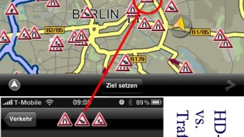

  • also ich weiss jetzt nicht, was genau die Kriterien sind, aber es gibt durchaus auch Zeitverzögerungsdetails auf Bundesstrassen
    [Blockierte Grafik: http://img510.imageshack.us/img510/4899/img0037.th.png]
    [Blockierte Grafik: http://img513.imageshack.us/img513/5678/img0038z.th.png]
    Das letzte ist dann wieder ein Beispiel für etwas unglaubwürdige Infos:
    [Blockierte Grafik: http://img442.imageshack.us/img442/2982/img0039.th.png]
    Diese Verzögerung wird praktisch den ganzen Tag so angezeigt. Im TMCPro gibts so eine Meldung nicht, nur die Info über die dortige Baustelle und ggfl. mal ein paar KM Stau.
