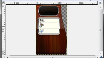

  • Hallo Alex,
    wegen der Transparenz:
    Mit welchem Bildbearbeitungsprogramm arbeitest du?
    Ich empfehle Dir die Freeware Gimp. Mit dieser dürftest Du keine Probleme haben. Da bleibt bei den Bitmaps die Transparenz erhalten.
    Sieht dann so wie auf dem Beispielbild aus. (Dies stellt die linke Seite des Navis dar - eines meiner Versuche, das Design zu ändern).
    Und Sascha hat natürlich recht. Ich kenne auch keine andere Möglichkeit als ständig wieder das Navi anzuschließen und mich überraschen zu lassen,
    wie die neuen Dateien wirken bzw. funktionieren.

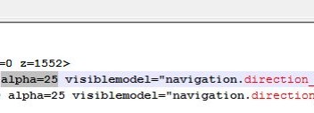

  • im Navi wird der Grad der Tansparenz durch den alpha-Wert gesteuert (siehe Bild). Dies geht natürlich nicht mehr, wenn das Bild bereits einen transparenten Hintergrund hat.
    Hier müsstest du dann dein ursprüngliches Bild wieder verwenden und über den alpha-Wert durchsichtiger machen.
    Ob in der Bildbearbeitung noch eine Differenzierung der Transparenz möglich ist, bin ich überfragt bzw. habe ich mir noch keine Gedanken gemacht.
