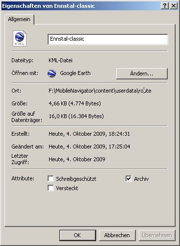

    okay, danke. die ennstal habe ich vom txt befreit und in userdata/route kopiert. sie steht nicht zu Auswahl zur verfügung. Wird nicht angezeigt.
    Bei mir schon. Vorausgesetzt ist im richtigen Unterordner (siehe oben). ;)
    In der Auswahl steht bei mir "Hauptstrasse - Roseggerstraße, Gröbming -> Scheucher peter julius (Restaurant),....". Am Ende erscheint zur Unterscheidung immer ein kleines hochgestelltes KML, wenn es sich um eine .kml Route handelt.

  • Tja, dann siehts schlecht aus für mich. der richtige ordner ist es ja.

    Verstehe ich nicht. Die Dateiendung ist aber .kml?
    Da muss etwas mit dem Dateipfad bzw. Ordnernamen des ..\route Unterordners nicht stimmen. Gibt es doch garnicht. Du wärst dann der einzige, bei dem es nicht funktioniert, bei allen anderen schon. Also noch einmal alles überprüfen. ;)
