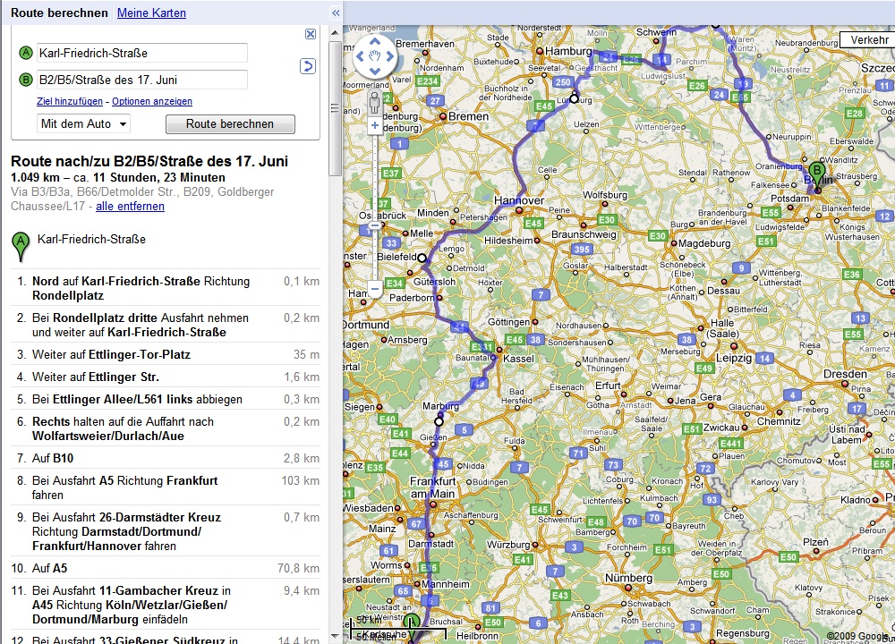

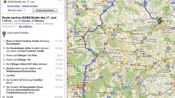

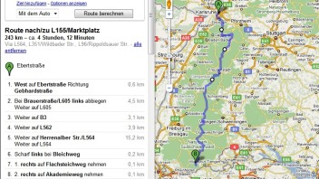

    Hier mal exemplarisch eine Lösung für den Export von (kml) Routen nach iGO aus dem nativen Google Maps (also die Internet Web Seite). War dieses eigentlich das ursprüngliche Problem? Wenn nicht, ist das eben eine zusätzliche Lösung.
    Also
    - Route im nativen Google Maps anlegen
    - Anschließend auf den (blauen) Menüpunkt "Link" rechts oben im Google Maps Web Interface mit der Maus zeigen, dann gleichzeitig linke Maustaste (nur) gedrückt halten, ziehen und somit den Link als Verküpfung z.B. auf dem Desktop ablegen (Drag and Drop). Angelegt wird die Verknüpfung als Datei mit der (unsichtbaren) Endung URL.
    - Klickt man diese Verknüpfung an, öffnet sich die Google Maps Seite wieder mit der geplanten Route
    - Dann entweder diesen URL Link mit Drag and Drop auf das bereits geöffnete ITNConv Startfenster ziehen oder in ITNConv über File Open die URL laden. Voila, die Route wird geladen und kann im ITNConv Editor angezeigt werden
    - Anschließend als .kml Route speichern.
    Habe es bis jetzt nur mit wenigen Wegepunkten probiert. Ob diese URL Geschichte auch mit einer größeren Anzahl an Wegepunkten so funktioniert weiß ich (noch) nicht.
    Wenn du nun von anderen Usern Routen bekommen sollst, sollen diese entweder auch mit ITNConv planen ;) und die Route als ITNConv .kml Datei senden oder sie sollen dir nur die Routen.url aus Google Maps schicken/ geben (falls per mail dann gezippt wg. Sicherheitsfeatures einiger Mail Programme, die URLs u.U. ausfiltern).

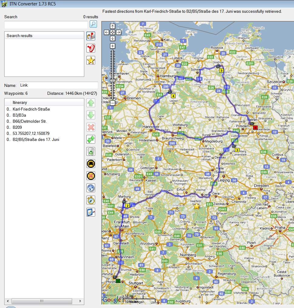

    Original von fwsurfer
    Ich habe es auch mal probiert. Es funktioniert im Prinzip, ich habe aber gleich einen Klops und noch eine zusätzliche Variante entdeckt. Eventuell wäre es sinnvoll, zu diesem Thema einen eigenen Thread an allgemeinerer Stelle aufzumachen.
    Gruß gs.arch

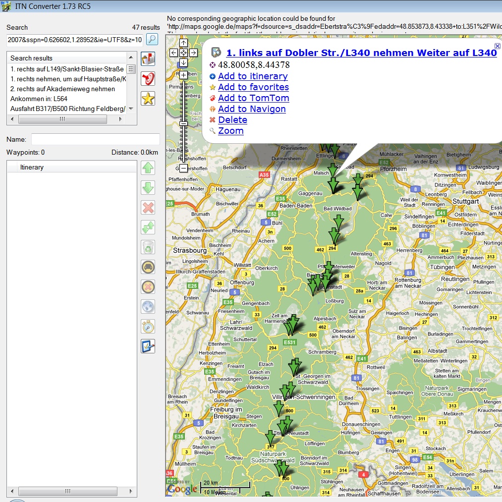

    Original von gs.arch
    Egal, wird gleich hier erledigt. ;)
    Welcher Klops und welche Variante?

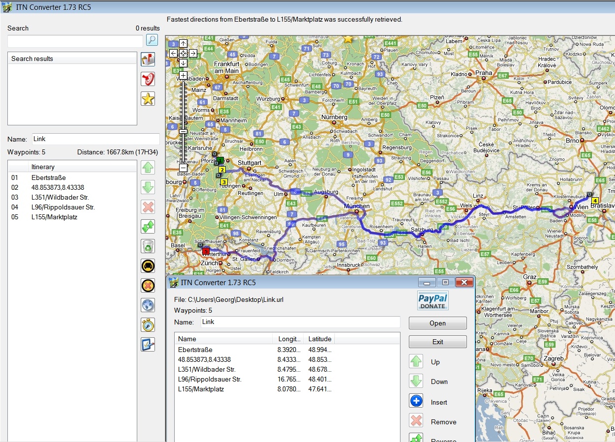

    Klops:
    Aus einem Zwischenziel mit 8.xxx Grad wird 16.xxx Grad gemacht, woraus ein Abstecher an die slowakische Grenze resultiert.
    Ja, so ähnliche Effekte hatte ich auch schon.
    Ich hatte bei Versuchen fetgestellt, dass das Problem aber dann schon im erzeugten URL Link aus Google Maps lag. Da war nämlich der Rest der URL abgeschnitten, wenn ich diese nicht per Drag and Drop auf den Desktop geschoben habe, sondern kopiert und in eine neue Verküpfung (neu erzeugt mit rechter Maustaste) in das Eingabefeld eingefügt hatte. Das Eingabefeld war dann zu kurz und hat den Link abgeschnitten.
    Deshalb mein Vorschlag, die URL per Drag and Drop zu erzeugen und nicht einfach zu kopieren. Scheint aber wohl doch nicht so ganz zu funktionieren?

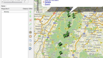

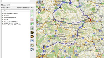

  • Variante:
    Die URL in das "Search"-Feld des Editors kopieren und suchen lassen. Es wird die komplette Liste mit den Routenanweisungen übernommen und angezeigt. Aber! : Die Liste wird alphabetisch sortiert und nach mir noch nicht erklärlichen Kriterien werden einmal Ordungszahlen vorangestellt und dann wieder nicht. ?(

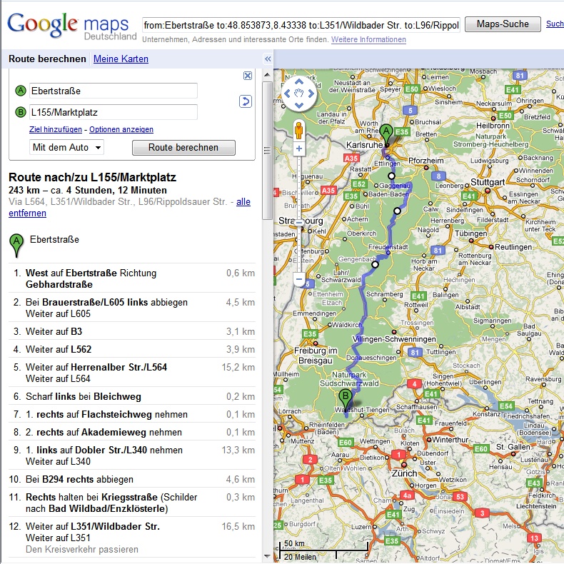

    Das kann eigentlich nicht sein, denn wenn ich den erzeugten Link anklicke, kommt in GE die ursprüngliche (richtige) Route.
    Achja, die Variante enthält auch keinen Abstecher ins hintere Österreich.
    Gruß gs.arch

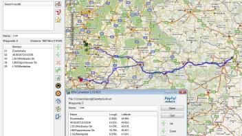

  • Mist. Stelle gerade fest, der IE 8 lässt kein Drag and Drop des Link zu wie von mir weiter oben beschrieben. Hatte es am Nachmittag nur mit dem IE 6 probiert und da hat es funktioniert.
    Also wenn man den Link aus Google Maps nur kopiert und "manuell" in eine neue Verknüpfung kopiert und eine URL erzeugt, wird der Link abgeschnitten. Das erklärt die Änderung der Koordinate wie im obigen Beispiel. :(
    EDIT: Ah, mit dem Firefox geht es ! ;D
    Einmal editiert, zuletzt von fwsurfer ()
  • Bekomme da jetzt auch nur Mist heraus.
    Ich denke, dieses Kapitel kann man somit schließen. :(
    Routen direkt in ITNConv planen und gut ist's. ;D
