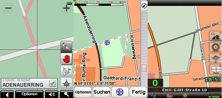

  • Ja das geht. Versuche es mal mit der Suche nach "TYP-File" im Garmin Forum.
  • Bisher war der CityNavigator eine reine Straßenkarte für KFZ, Fußwege etc. sind gar nicht erfasst.
    Bevor man am Typfile rumbastelt, sollte man die Originaldatei unbedingt sichern, sonst kann es ein böses Erwachen geben.

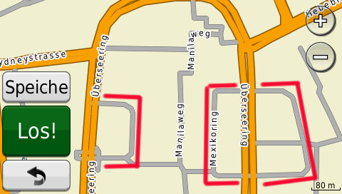

    Im Anhang ist ein Screenshot von der City Nord in Hamburg (Strasse "Überseering"). Nur die Strassen, die ich rot ummalt habe sind mit dem Auto befahrbar. Alle anderen grauen "Strassen" sind Fusswege, teilweise mit Treppen und Brücken. Aber auf dem Bildschirm sieht es so aus, als ob ich mit dem Auto überall hinkommen würde.
    Nun meine Fragen ...
    Wer hat auch ein Gamin nüvi 1350T und kann bestätigen, dass das so aussieht und es keine Optionen gibt, dies zu ändern.
    Wenn es bei euch anders aussieht, welche Navi habt ihr? Vieleicht ein anderes nüvi? Vieleicht ist es ja doch ehr ein Bug bei diesem relativ neuen Gerät und es gibt Hoffnung auf ein firmwareupdate.
    Gibt es irgendwo eine Anleitung, die keine Vorkenntnisse erfordert, um das Typ-File zu ändern oder hat jemand eines, das dieses Problem lösen könnte?
    Vielen Dank für eure Hilfe,
    Dirk
  • Hallo zusammen,
    hier die Links für Typfile-Bastelei!
    Zur Info: Ich habe die Kartenfarben auch geändert und zwar mit diesem File und bin absolut zufrieden damit.
    Autobahnen --> blau
    Bundesstrassen --> gelb
    Kreisstrassen --> dunkelgrün und so weiter bis weiss.
    Ich habe immer den Überblick.
  • Hallo, sieht auch genauso aus auf einem Nuevi 350, erst wenn ich die Topo drüber lege sieht man sofort das es sich um Fußgängerwege handelt die durch einen Park gehen.

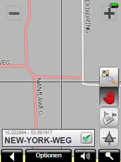

  • Hallo dibe,
    hier der Screenshot:
    1.) Garminkarte geändert
    2.) OSM-Karte transparent darüber
  • Da kann ich jetzt aber auch wieder keinen Unterschied zwischen den kleinen Strassen (z.B. Mexicoring) und den Fusswegen (z.B. Manilaweg) sehen, wie es z.B. im Screenshot von gs.arch der Fall ist. Es sind zwar andere Farben aber am Ende auch nicht mehr Informationen.
    Oder ist der Screenshot nur zu klein und du müsstest weiter reinzoomen?
    So macht mir das noch keinen Mut.
    Danke,
    Dirk
  • Hallo dibe,
    die weissen Strassen sind immer ganz kleine Strassen und mit Vorsicht zu geniessen. Das Navi ist nicht für Blindflug (Blindfahrt) zu benutzen. Ich bin der Chef im Auto und auch für alles verantwortlich. Ich entscheide immer noch wohin ich mein Fahrzeug lenke. Schilder lesen kann auch auch noch. Und das da ein Fußgängerweg kommt, kann ich an der Breite erkennen oder an den blauen Schildern.
