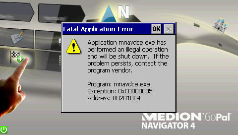

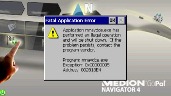

    Nein stimmt nicht habe genau das gleiche Problem :
    Sobald ich unter Umkreissuche im Poiwarner ein Ziel anklicke und dieses mit den Button "Als Ziel aktivieren will.
    Sehe ich kurz den Startbildschirm von Medion GoPal Navigator 4 und danach folgendes Fenster :
    Fatal Application Error
    Application mnavdce.exe has performed an illegal operation and will be
    shut down. If the problem persists, contact the program vendor.
    Program: mnavdce.exe
    Exception: 0xC0000005
    Address: 002818E4
    Total nerv tötend, habt Ihr/Du schon eine Lösung für das Problem gefunden,
    irgendwelche Antworten erhalten ob es sich um ein Bug handelt ?
    Antwort und Problem Lösung wäre sehr nett !
