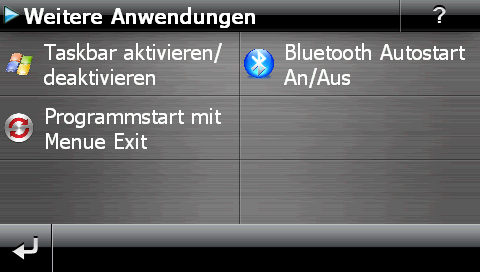

  • Habe ein kleines Mortscript Tool erstellt um Programme zu starten. Es erscheint ein Auswahlmenü. Nachdem eine Exe Datei ausgewählt wurde, wird der GoPal Navigator ausgeschaltet und das Programm gestartet.
    Durch die Beendung des GoPal Navigator werden evtl. benötigte ressourcen freigesetzt(z.b. Start eines anderen Navi Programms)
    !!!NEU!!! :D :D
    Es wird auf dem Desktop eine Verknüpfung angelegt. Hiermit kann man GoPal wieder starten und muss keine Neustarts durchführen!

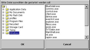

  • Kann mir einer mit dem Cancel button helfen? Wie bekomme ich es hin, das nach Betätigung zurück zum GoPal Menü gewechselt wird und nicht die deaktivierungsroutine gestartet wird.
    SCRIPT
    X=Selectfile("Datei auswählen",0,"*.exe",("Bitte Datei auswählen die gestartet werden soll"))

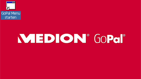

  • Habe alles so gemacht, wie angegeben, funzt aber nicht richtig!
    Ich habe den Menü-Button "Programmstart mit Menue Exit", wenn darauf klicke, öffnet sich das Explorerfenster und im rechten Fenster wird "GPS_Mate" angezeigt.
    Wenn ich dort doppelklicke (oder unten den "OK-Button" klicke), öffnen sich ein paar leere Frames und es kommt der graue Bildschirm mit der Info: "Bitte warten! GoPal wird geschlossen". Es öffnet sich aber nicht GPS_Mate.exe, sondern es wechselt zum orangen GoPal Startbildschirm mit oben der Verknüpfung "Gopal Menue starten". Die Verknüpfung funktioniert aber nicht - es passiert gar nix! (muss Restart durchführen)

  • Schönen Nachmittag,
    bei der auswahl.mscr-Datei hatte ich einen Trugschluss.
    Ich habe nun die Original-mscr Datei aufs Navi geladen und nun funktioniert es!
    Code
    x=Selectfile("Datei auswählen",0,"Storage Card/GPS-Mate/GPS_Mate.exe",("Bitte Datei Auswählen die gestartet werden soll"))
    wieder ersetzt durch
    Code
    x=Selectfile("Datei auswählen",0,"*.exe",("Bitte Datei Auswählen die gestartet werden soll"))
    Nun startet das GPS_Mate.exe problemlos.
    Aber vom orangen Bildschirm komme ich noch immer nicht weiter, wenn ich auf die angezeigte Verknüpfung klicke!
