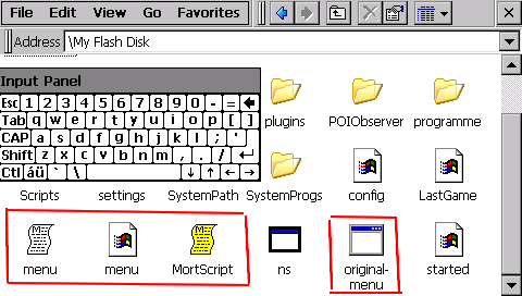

    2.
    a)
    Im PNA-Ordner \My Flash Disk die Datei menu.exe in original-menu.exe umbenennen.
    b)
    Aus dem PNA-Ordner \My Flash Disk\programme\MortScript die Dateien MortScript.exe und
    AutoRun.exe nach \My Flash Disk kopieren. Die Datei AutoRun.exe in menu.exe umbenennen
    c)
    Vom PC die Datei menu.mscr in den PNA-Ordner \My Flash Disk kopieren.
    d)
    PNA ohne eingesteckte SD-Karte neu starten (Soft-Reset)
    e)
    SD-Karte in PNA einstecken und auf PNA den Windows-Explorer starten, dort in
    das Verzeichnis \Storage Card gehen und MioAutoRun.exe anwählen (anklicken): die
    Installation von MioPocket 3.0 Release 52 läuft jetzt dialoggesteuert ab. Es muss hier
    die gestellte Frage, ob eine SDFree-Installation erfolgen soll, verneint werden!

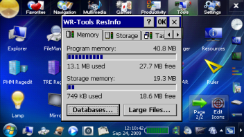

    3.
    In der linken oberen Ecke des neuen Desktops befindet sich der sog. Quicklaunch-Button.
    Dieser wird jetzt mit der GoPAL Navigationssoftware verlinkt: beim erstmaligen Drücken
    dieses Button klappt ein Auswahlmenü auf, wobei Others auszuwählen ist. Im anschließend
    sich öffenenden Dateien-Dialog wählt man dann den Ordner \My Flash Disk\navigation aus
    und dort die Datei mnavdce.exe

    Also ich habe diese Testinstallation jetzt schon über einen Monat (noch die
    Vorgängerversion!) drauf, und was das Beste an der Sache ist: Navigation und
    PDA-Desktop bzw. Anwendungen lassen sich parallel betreiben;
    man kann also MP3 hören, und die Navi-Ansagen brechen durch.
    Der einzige Schönheitsfehler an der ganzen Sache ist: in den jeweiligen
    GoPAL Skins wird in der rechten, oberen Ecke ein sog. Hotspot zum PDA-Desktop
    angelegt, die Satelliten-Anzeige wird deshalb zum Teil verhunzt.

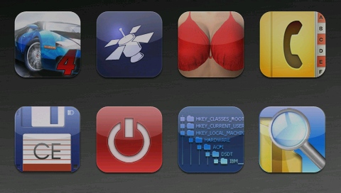

  • Ich bin es wieder.
    Habe es geschafft ein Startmenü hin zu bekommen. Wenn ich nun aus diesem Startmenü ein Programm ( bspw. GoPal navigator ) starte und dieses dann beende, lande ich stets auf dem Medion-Screen. Es ist dann ein Reset nötig und das ganze geht von vorne los. Wie geht das anders? Danke im Voraus für euere Hilfe.
    main.ini
    GLOBALSETTINGS
    ShowMessage = 0
    QuitOnDoubleClick = no
    X = 0
    Y = 0
    Width = 480
    Height = 272
    Arrange = No
    StartUpAnimation = FlyLeft
    Accelerated = yes
    # obere reihe 4 icons
    ICONXPBUTTON
    x = 19
    y = 16
    Command = \My Flash Disk\navigation\mnavdce.exe
    SizeNormal = 96
    SizePushed = 96
    ScaleAlpha = 70
    IconNormal = ..\Icons\GoPal4.ico
    ScaleAlpha = 100
    IconPushed = ..\Icons\GoPal4.ico
    ICONXPBUTTON
    x = 134
    y = 16
    Command = \My Flash Disk\MY-START-APPS\VisibleGPSce.exe
    SizeNormal = 96
    SizePushed = 96
    ScaleAlpha = 70
    IconNormal = ..\Icons\GPS.ico
    ScaleAlpha = 100
    IconPushed = ..\Icons\GPS.ico
    ICONXPBUTTON
    x = 249
    y = 16
    Command = \Storage Card\MioAutoRun.exe
    SizeNormal = 96
    SizePushed = 96
    ScaleAlpha = 70
    IconNormal = ..\Icons\MioPocket.ico
    ScaleAlpha = 100
    IconPushed = ..\Icons\MioPocket.ico
    ICONXPBUTTON
    x = 364
    y = 16
    Command = \My Flash Disk\MY-START-APPS\uBook.exe
    SizeNormal = 96
    SizePushed = 96
    ScaleAlpha = 70
    IconNormal = ..\Icons\PhoneBook.ico
    ScaleAlpha = 100
    IconPushed = ..\Icons\PhoneBook.ico
    # untere reihe
    ICONXPBUTTON
    x = 19
    y = 150
    Command = \My Flash Disk\MY-START-APPS\CeCmd.exe
    SizeNormal = 96
    SizePushed = 96
    ScaleAlpha = 70
    IconNormal = ..\Icons\TotalCommander.ico
    ScaleAlpha = 100
    IconPushed = ..\Icons\TotalCommander.ico
    ICONXPBUTTON
    x = 134
    y = 150
    Command = \My Flash Disk\MY-START-APPS\ShutDown.exe
    SizeNormal = 96
    SizePushed = 96
    ScaleAlpha = 70
    IconNormal = ..\Icons\ShutDown.ico
    ScaleAlpha = 100
    IconPushed = ..\Icons\ShutDown.ico
    ICONXPBUTTON
    x = 249
    y = 150
    Command = \My Flash Disk\MY-START-APPS\regview.exe
    SizeNormal = 96
    SizePushed = 96
    ScaleAlpha = 70
    IconNormal = ..\Icons\Registry.ico
    ScaleAlpha = 100
    IconPushed = ..\Icons\Registry.ico
    ICONXPBUTTON
    x = 364
    y = 150
    Command = \Windows\explorer.exe
    SizeNormal = 96
    SizePushed = 96
    ScaleAlpha = 70
    IconNormal = ..\Icons\Explorer.ico
    ScaleAlpha = 100
    IconPushed = ..\Icons\Explorer.ico
