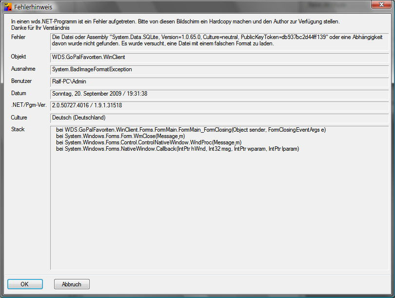

    Bei mir kommt aber direkt nach dem Aufruf folgender Fehler (Setup lief aber erfolgreich durch). :-D)

  • :applaus Sehr schön, das hat geholfen (SQLite-1.0.65.0)! Habe jetzt auf die Schnelle aber nur die Favs getestet! Auf Dich! : drink

    Leider habe ich das gleiche Problem wie Ralf25, nur dass bei mir die Installation von SQLite-1.0.65.0 nix gebracht hat.
    Ich habe danach die Favoritenverwaltung zur Sicherheit nochmal neu installiert, es bleibt jedoch bei der von Ralf beschriebenen Fehlermeldung mit dem screen.
    Außerdem kann ich das Programm nur Mithilfe des Taskmanagers wieder beenden.
    Beides (SQLite-1.0.65.0 und Favoritenverwaltung 1.9.1) wurde auf einem Win7-64bit-System automatisch in den Ordner "Programme (x86)" installiert.

    ich schließe mich dem Problem an. Ich bekomme genau die gleiche Fehlermeldung auch mit installiertem ADO.Net sqlite von obigen Link.

  • Hallo, auch bei mir die gleiche Fehlermeldung ;(
