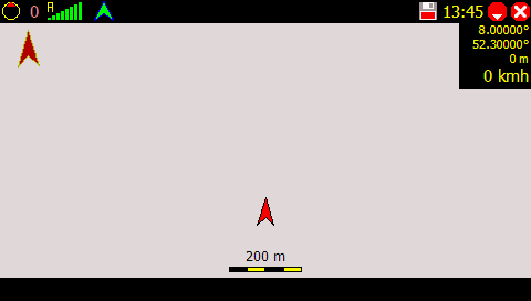

    Kann man NaviPOWM ohne GPS-Anschluß bzw. ohne Fix mit einer definierten Position starten.
    Die letzte Position steht in der Datei last.gps. Dort kannst Du NaviPOWM eine neue Startposition "unterjubeln". Die Position ist ganz einfach mit 2 Integer-Werten hexadezimal angegeben.
    Bei Bedarf könnte ich das auch in mein Koord einbauen.
    Stefan
    Original von StefanDausR
    Format:
    zuerst Lon, dann Lat schreiben, jeweils als 32-Bit Wert.
    Format einer Koordinate (vereinfacht fuer die noerdliche Hemisphaere):
    Lon = Wert*1000000
    Man kann NaviPOWM den Wert unterjubeln, allerdings kann sich das Format ohne Ankuendigung aendern!

  • Hallo Dieter,
    Original von meppen7
    Bitte ein Umrechnungsbeispiel für z.B.
    52,3° und 8,0°.
    Lon= 8.0°*1000000= 8000000 -> in Hex: 007A1200
    Lat=52.3°*1000000=52300000 -> in Hex: 031E08E0
    mit einem HEX-Editor die Werte in die Datei last.gps eintragen:
    007A1200031E08E0
    Stefan
  • Hallo Stefan,
    das angehängte Beispiel funktioniert bei mir nicht. Karten 752 und 852 sind vorhanden.
    StartWithLastPosition = on
    Dieter
    Allerdings habe ich vergessen zu erwähnen, dass es bei mir mit der Windows-Version (OS Vista) nicht funktioniert.
    Bei meinem Navi wird die Datei last.gps wohl automatisch aktualisiert. Sehe ich am Datum und Zeit der Datei. Da ist es also o.k.
    hier funktioniert die Datei einwandfrei (Kubuntu 9.04) Unter Windows muss es also auch funktionieren. Liegt die Datei an der richtigen Stelle? Wurde sie ggf. seit dem Entpacken schon ueberschrieben? Was steht bei den Koordinaten in NaviPOWM rechts oben?
    Gruesse,
    Julian
    Original von J.Bugariu
    Nur Nullen
    Dieter
