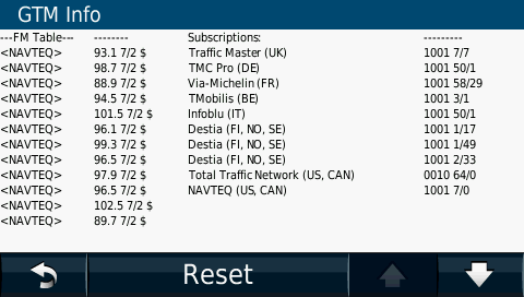

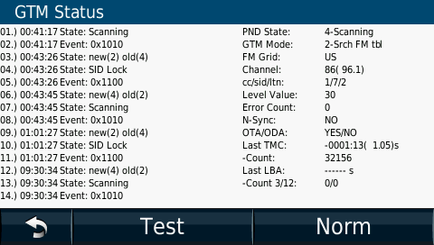

    Dann gibt es noch einen Tastdruck oben rechts in der Ecke auf die Akkuanzeige (auch wenn die grad nicht sichtbar ist) für den Testmodus. Und dann noch ca. 10 Sekunden auf die Tachoanzeige für einen Diagnosemodus (kann man unter anderem Absturzlogs speichern).
