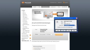

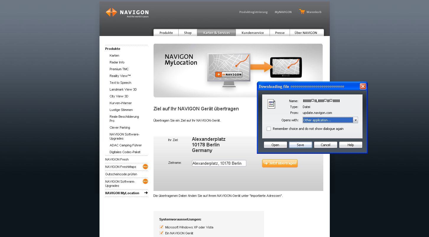

    nachdem ich von google maps oder map24 ein Ziel zum Navigon gesendet habe, bietet mir die Navigonseite folgenden Downloaddialog an (siehe Anhang). Als Dateiname stehen da einfach nur viele Vierecke!
    Was ist das für ein Dateiformat und wie bekomme ich es auf das Navigon (4310 max)?
    Mit dem Editor geöffnet sieht man folgenden Eintrag in der Datei:
    Google|Alexanderplatz, 10178 Berlin|DEU|10178|Berlin|Alexanderplatz|-|13.414896|52.522598
