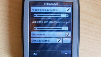

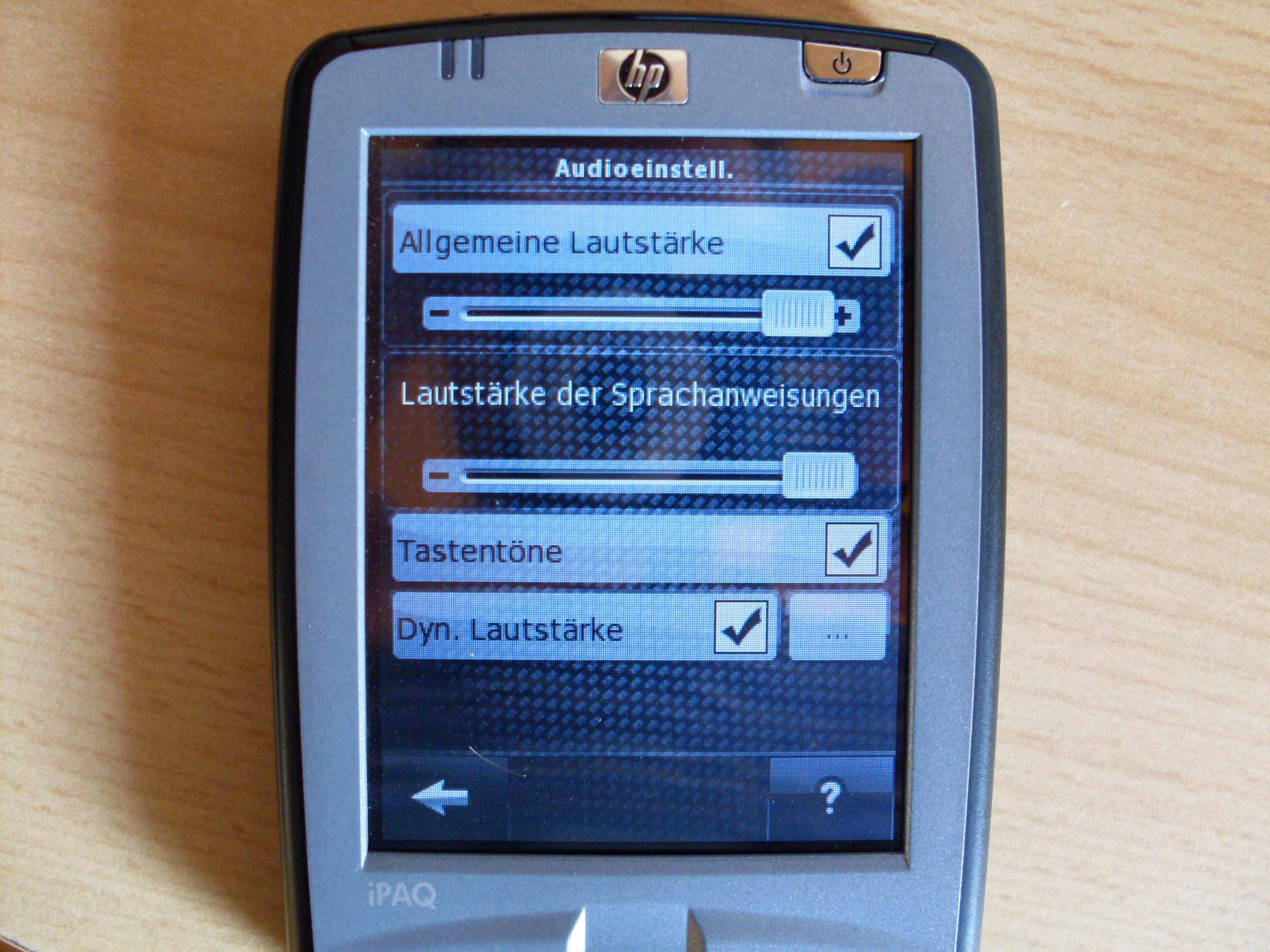

    Hallo Joshua,
    müsste doch auch anders gehen,z.B das man für die Sprache einen Soundregler hat und ebenso für die anderen Töne! Ist im Original iGO8 ja auch möglich!
    Original von samue
    Hallo Joshua,
    für die Sprache gibt es doch im Original-Skin einen Soundregler, womit man die Stimm-Lautstärke runter regeln kann.
    [Blockierte Grafik: http://img214.imageshack.us/img214/2263/volume.jpg]
    Gespeichert werden die Werte über sound.voice_volume
    Einfach mal versuchen ob die akkustische Blitzerwarnung noch geht, wenn die Stimm-Lautstärke ganz runter geregelt ist.
    Die Tasten-Töne sind mal noch da.
    Wenn dies der Fall ist muss man nur ein Button machen das dann sound.voice_volume auf 0 setzt.
    Das was Du in Deinem Bild zeigst, ist ja im Original-Becker-Skin und über die zusätzlichen Skin ja auch bereits vorhanden.
    Nur in verschiedene Bereiche verteilt.
