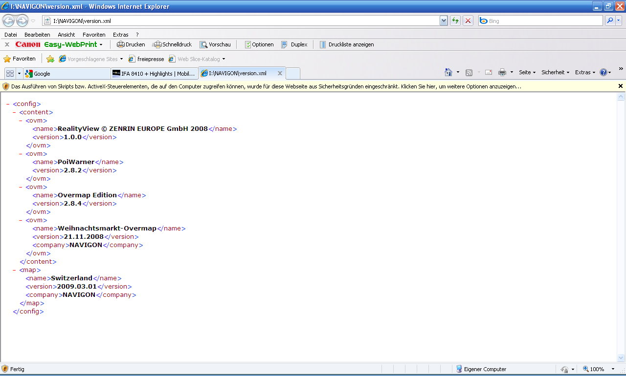

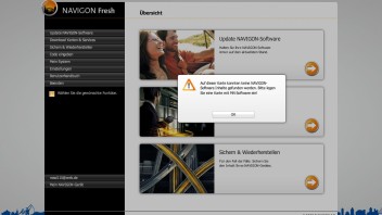

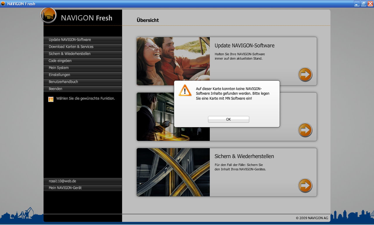

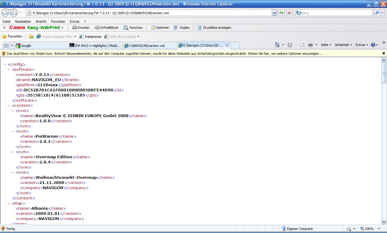

    Danach kam die Meldung: keine MN Daten auf der Karte (Bild 1) Habe sofort an die Version XLM gedacht und tatsächlich der 1. Teil fehlt komplett, (Vergleiche Bild 2 und 3) also aus der SD Sicherung XML herauskopieren und auf die Karte, funktioniert.

    über das Problem der kastrierten version.xml wurde schon mehrfach berichtet und wenn sowas merfach auftritt, hätte eigentlich eine Maßnahme zur Vermeidung in Fresh eingebaut werden müssen
    im Normalfall hilt immer, Backup zurückkopieren und Update nochmal ausführen, deshalb hört man wohl sowenig darüber

    Ich habe auch Probleme, die neue Europa-Karte 3Q 2009 über Fresh Maps zu installieren. Ich kann mich anmelden mit meinem Account, das geht noch. Bei den Einstellungen werden auch noch die Ordner für den Download richtig angezeigt..aber dann (natürlich ist dabei Mäxchen per USB mit dem PC verbunden) die Aufforderung: Bitte legen Sie eine SD Karte mit MN Software ein... Auf der SD Karte wurde keine MN Software gefunden. Dabei ist auf der eingelgten Karte die funktionierende Euro-Karte vom 2Q 2009 vorhanden.
    Ich hab schon mehrfach FreshMaps deinstalliert und die Registry manuell von allen Eintragungen (NAVIGON- Frseh Maps) befreit. PC neu gestartet und FreshMaps neu installiert. Immer der gleiche Fehler... keine Karte mit MN Software gefunden.

  • wahrscheinlich erkennt navifresh nicht, dass auf der Karte eine gültige Navigonversion war. Lösung:
    Alte Version über Navifresh wieder herstellen und dann noch einmal versuchen.
    Viel Erfolg
    herwiekro
    ich habe gerade auf einem USB-Stick einen Ordner NAVIGON erstellt und in diesen nur die Version.xlm - Datei kopiert und dann über Fresh Q3-09 komplett installiert - hat einwandfrei funktioniert.

  • Die aktuellen XML-Dateien löschen (zur Sicherheit vorher Kopie ziehen) und dann einfach den MN7 starten. Dann sollten sich automatisch die default.xml Dateien installieren.
