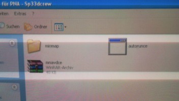

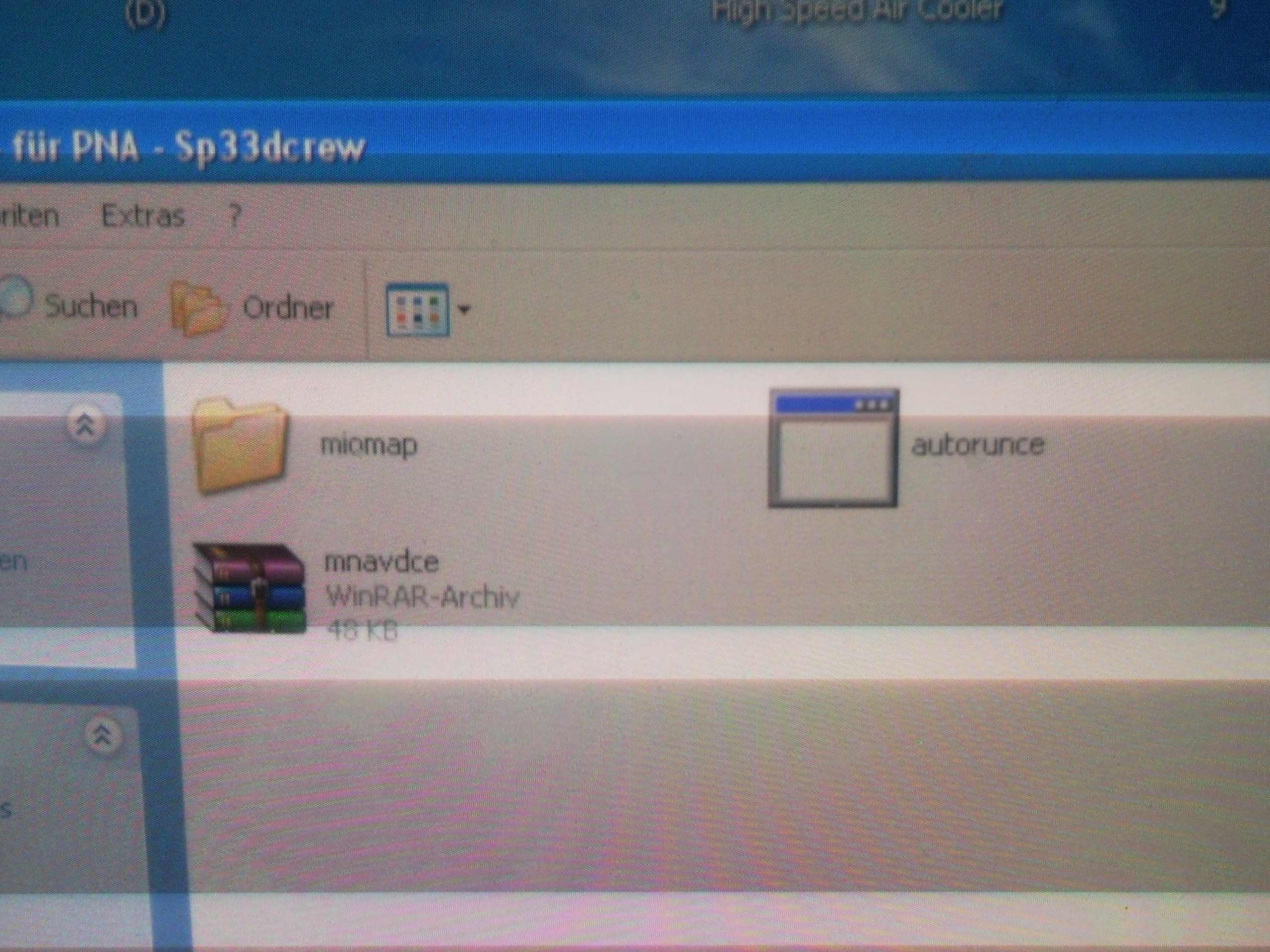

  • Na,
    es funktioniert irgend wie nicht ich ahbe vista.
    So habe dann die anweisung von desktop free 4 all genommen und alternativ 2.
    erster Punkt ich habe nicht mal eien autorunce. exe druff?
    Hilfe -.-'
    ich bin mir ziemlich sicher, dass der Ersatz für Active-Sync bei dir in WinVista "Mobile Device Center" heißt und so ziemlich den selben Sinn hat ([SIZE=5]wenn man bei Vista überhaupt von Sinn sprechen kann[/SIZE]).
    Im übrigen habe ich im oben zuerst angesprochenen Unterforum zum Falk Navigator SC mehrere threads gefunden, in denen über das Freilegen des desktops gefachsimpelt wurde. Schau dich doch bitte auch dort mal um.
    Oder bitte einen der greundlichen Mods hier per "Melden"-Button, den thread vorerst und wegen dieses doch geräte- und softwarespezifischen Problems dorthin verschieben.
    Harald

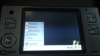

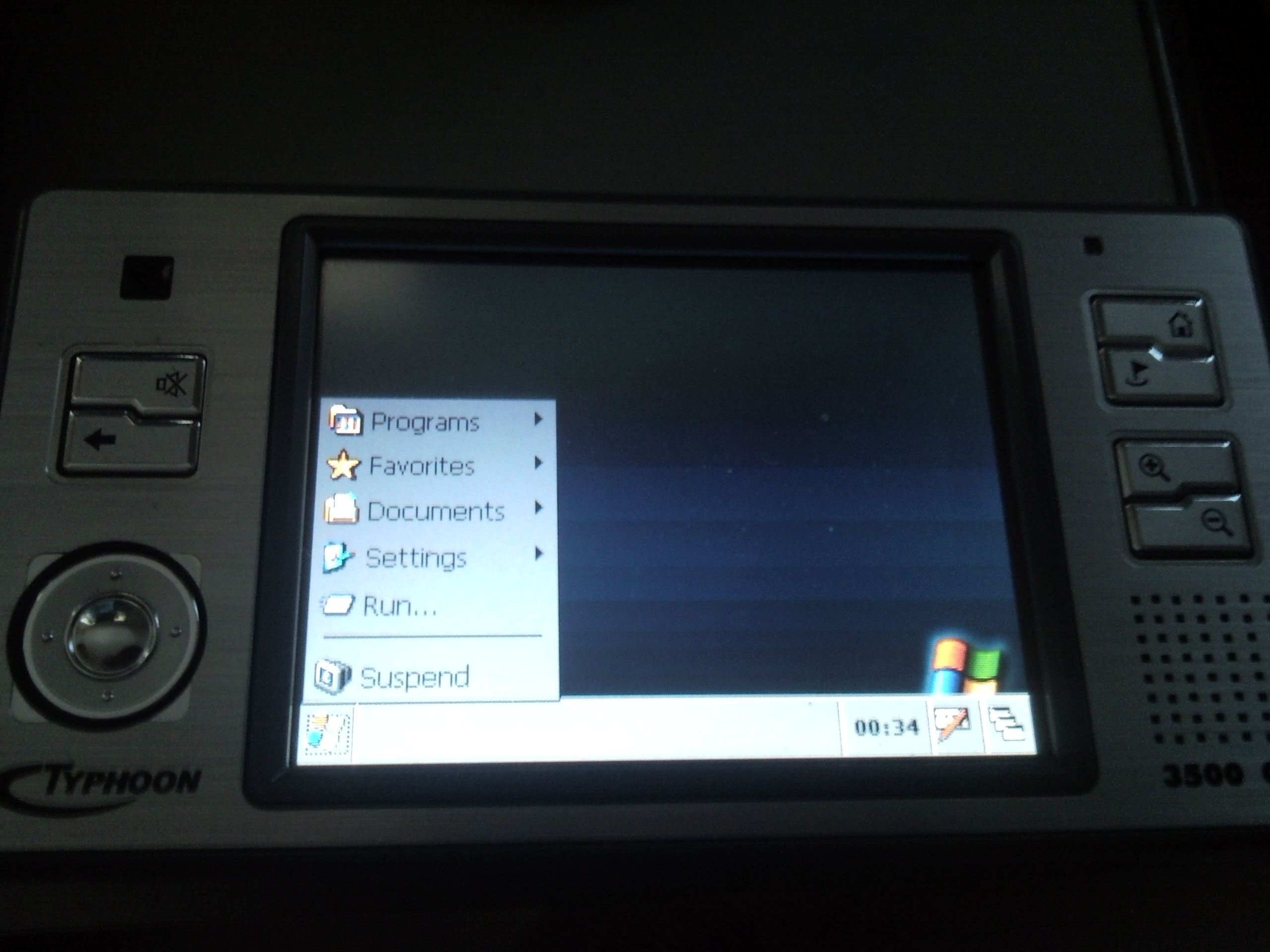

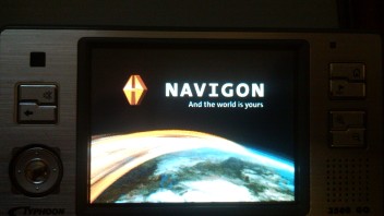

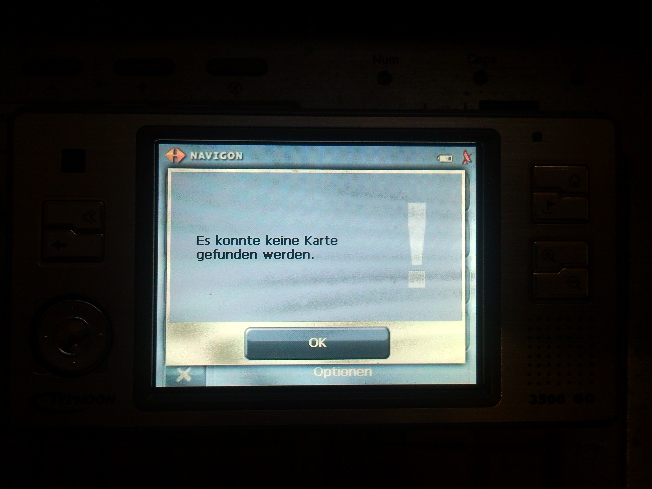

  • Hallo bin neu hier! bin bei suchen auf dieses Forum gestosen habe ätliche beiträge durch gewelzt um mein My Guide 3500 Go zu Rom Flash Updaten und um den Desktop freizuschalten! volgendes hat von anfang an nicht gefunzt USB Verbindung weder mit dem alten Rom noch mit dem flash auf Mio 268+.So dan habe ich weiter gesucht habe dan ein Trick gelesen wie ich das Teil doch noch über USB verbinden kann Hard Reset und den Runden Jojstick gedrückt halten und an USB anschliesen und siehe da Windows hat ihn als Mio Digi Walker USB Sync erkannt aber mein Problem bestand immer noch über Microsoft ActivSync wurde er von Windows nicht erkannt und ich habe wirklich 100 Sachen ausprobiert dan bin ich auf ein Artikel gestossen von Gulli Board da hat einer beschrieben wie man den Desktop ohnen PC Frei schalten kann einfach ein Soft Reset und gleich zeitig Taste mit Fahne und die Taste für Lautstärcke da wo der an und au Knopf ist die nach Oben schieben und die Fahne Taste halten bis ein Fenster aufgeht das dan mit ok bestätigen und unten fast unsichtbar ganz dünn ein grauer strich wenn man dan drauf klickt kommt die Taskleiste hoch gefahren koregiert mich wenn ich was falsches geschrieben habe so nun zum meinem Problem habe Navigon Navigator 6 auf SD Kopiert und so alles klapt wenn ich aber Soft Reset und auf das Satelieten Symbol Klicke dan fährt Navigon hoch dan kann ich Sprache wechseln und bestätigen dan dauert es ein paar sekunden erst wird angezeigt das Navigon keine Karte gefunden hat wenn ich dan auf OK drücke dan kommt eine Fehler Meldung die habe ich als anhang mit gepostet und auch die Dateien alles auf den Bildern zu sehen bitte bitte um Hilfe wollte meinen Schwieger Vater überaschen habe das Teil günstig auf dem Trödelmarkt gekauft mit der alten Software von Falk SC naja dan kamm die Meldung dasKartenmaterial währe veraltet stimmt auch von 2007 habe dan gegoogelt ja und so bin ich hier gelandet und brauche Hilfe !!
