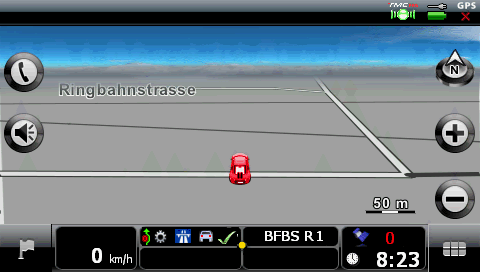

    Ich finde das erste das Mehrfarbige besser , und überhaupt finde ich das mit dem TMC Feldstärkeindikator sehrgut .
    Ich habe nämlich große Probleme oben bei der TCM Anzeige zu erkennen wie viel Striche die Feldstärke hat , TMC und TMC-Pro oder die Farben das sehe ich ja noch oben , aber die Strichen nicht .
    Hast Du dafür was für uns ? :-D) :D
    Gruß Manni

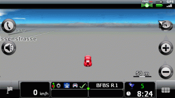

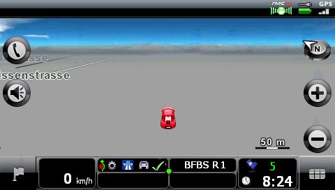

  • Hallo Manni,
    habe das so gelöst:
    bei mir ist es im Bereich SF_Menu_panel
    dort habe ich folgendes eingefügt
    tmc_Feldstaerke_NT
    Class: NStateIcon;
    Coordinates: 245,21,90,2;
    BGMode: transparent;
    Visibility#DP: 2134179845;
    LongTapDownEvent: 2132606983;
    States: 11;
    MinValue: 0;
    MaxValue: 100;
    CurrentValue#DP: 150994945;
    BitmapReference1: 608,0,0,0,0,0,0;
    BitmapReference2: 608,0,0,7,2,0,0;
    BitmapReference3: 608,0,0,12,2,0,0;
    BitmapReference4: 608,0,0,20,2,0,0;
    BitmapReference5: 608,0,0,30,2,0,0;
    BitmapReference6: 608,0,0,40,2,0,0;
    BitmapReference7: 608,0,0,50,2,0,0;
    BitmapReference8: 608,0,0,60,2,0,0;
    BitmapReference9: 608,0,0,70,2,0,0;
    BitmapReference10: 608,0,0,80,2,0,0;
    BitmapReference11: 608,0,0,90,2,0,0;
    FirstState: 0;
    LastState: 10;
    das icon (im Anhang) natürlich definieren, bei mir 608
  • siehe Teamskin
    die "Feldstärke" ist nichts anderes , als das TMC signal von oben
    nur als Strich dargestellt;)
    Stefan
  • Hallo Stefan,
    so ist es bei mir doch auch,
    habe die Feldstärke nur aus den TMC_Info Bereich hergeholt ;) und ein eigenes icon dafür genommen und die Coordinates angepasst

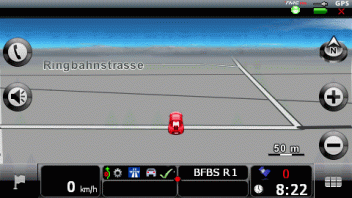

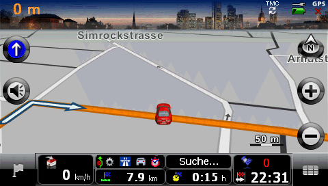

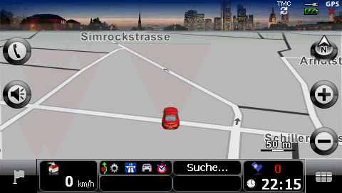

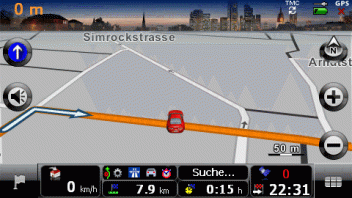

    Original von NaviToni
    hier noch zwei Screen, Bilder sagen mehr als Worte :D
    Also bin ja absoluter Laie..aber echt super gemacht
    Original von GeislingerGP
    Ich glaube, das ist nicht mehr aktuell mit dem Feldstärkepunkt. :D
    Aktuell wird die Feldstärke jetzt am Quickmenübutton angezeigt und sieht da auch viel besser/schöner aus.

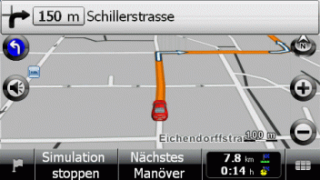

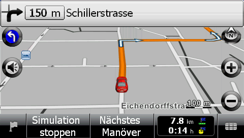

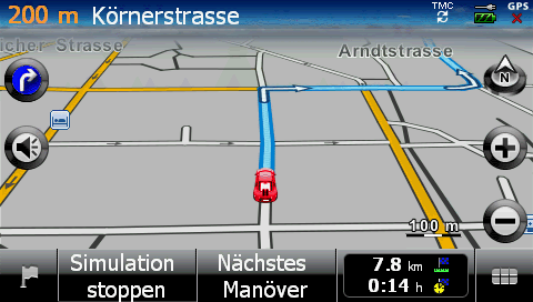

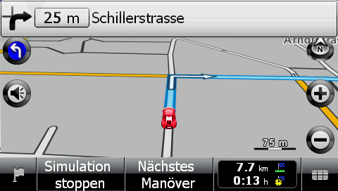

  • Hi zusammen,
    arbeite wieder an einem update für die TmcPro Version
    Habe die next Anzeige und die next_next Anzeige im Telefonbutton integriert, man das war eine schwere Geburt mit den Visibilty Werten
    Das bedeutet es wird erst "nur" die next Anzeige eingeblendet, wenn dann die Sign_post Anzeige (oben über dem panel mit Pfeilen) erscheint, wird an der selben Stelle die next_next Anzeige eingeblendet.
    Der Vorteil hierbei gewinnt man mehr Platz für den akt. Strassennamen und ausserdem kann so eine doppelte Einblendung auch manchmal nerven, auf der Autobahn z.B. wenn man 100 oder mehr km geradeaus fahren muss
    Edit: die Kartenansicht ist aufgerissen, das obere panel ist transparent, Danke dafür an die Vorarbeit von pone :) : drink
