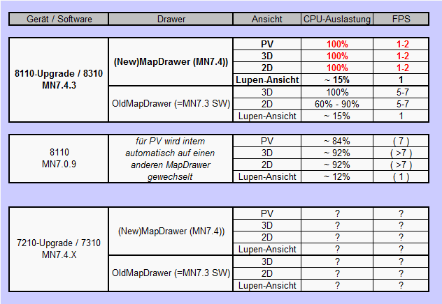

  • Wieso verkauft NAVIGON uns 8110 Besitzer mit dem Upgrade und den 8310 Besitzern eine SW (MN7.4), die IMMER und von vornherein die CPU permanent mit 100% belastet?
    Wieso habe ich das nie in den ach so tollen Testberichten lesen können?
    Ich habe jetzt einmal systematisch alle Zustände gemessen - siehe Tabelle.
    Ich habe immer die selbe Testroute verwendet und alle möglichen Zusatzdarstellungen ( RV, CityView, etc.) ausgeschaltet. Auch geht die Route nicht durch eine Stadt mit vielen Richtungswechseln und Ansagen, da dann die Performance extrem schlecht ist.
    Beim 8110/MN7.0 hat die CPU immer noch Reserven, wenn mehr (Grafik)Leistung erforderlich wird. Die FPS-Rate bricht auch nicht ein!
    Beim Mn7.4.3 geht der Leistungsbedarf weit über die Möglichkeiten der CPU (selbst in der Minimalkonfiguration und einfache Route). Dadurch fällt die FPS-Rate auch extrem auf 1-2 runter. Wenn jetzt noch Last drauf kommt (Stadtbetrieb, viele Ansagen) kann die FPS ja nicht mehr weit unter 1 gehen (das GPS-Signal kommt ja jede Sekunde neu) und die anstehenden Systemausgaben (Positionsanzeige, Ansage, Entfernungsbalken) erfolgen dann nicht mehr in "real time".
    Hier halte ich nochmals fest, dass MN7.4 mit dem "original" MapDrawer IMMER die rechenintensiven PV-Algorithmen verarbeitet, egal ob PV über das Menü abgewählt wurde, egal ob im 3D oder auch nur im 2D-Betrieb!
    Selbst der OldMapDrawer geht im 3D-Betrieb auf 100%, jedoch ist die FPS noch ok.
    Beim 8110/MN7.0 wird auch im PV-Betrieb die CPU nie über 90% belastet.
    Auffällig ist sogar, dass der "normale" 3D-Betrieb mehr CPU-Leistung erfordert als der PV-Betrieb, der ungleich rechenintensiver ist. Daher gehe ich davon aus, dass nur im PV-Betrieb der Grafikprozessor "zugeschaltet" ist.
    Leider fehlen mir die Werte für 7210-Upgrade / 7310 mit MN7.4. Wenn hier sich bessere Werte ergeben sollten, würde mich das aber wundern.
    Für mich ergeben sich zwei Feststellungen:
    1. NAVIGON hat die MN7.4-SW 1:1 vom 7310 auf die 8110-HW portiert. Der vorhandene Grafikprozessor vom 8110 wird nicht genutzt!
    2. Auch für die normale 3D-Anwendung (ohne PV und Grafikprozessor) hat sich die SW hinsichtlich CPU-Bedarf extrem verschlechtert. Die alte MN7.0-SW war da effizienter.
    Entweder sollte NAVIGON die Entwicklungen anhalten, bis entsprechende CPUs verbaut werden, oder sich auf alte Tugenden (siehe 8110/MN7.0) besinnen und noch einmal neu und effizient programmieren. :(
    Nur so kann es nicht weitergehen. Wenn das 8410 ebenfalls diese Probleme haben sollte, na dann......

  • Dann noch mal die "Klein Erna" Version (irgendwie habe ich damit gerechnet :gap):
    Wenn eine SW x1 bezogen auf einen bestimmten Prozessor einen Leistungsbedarf von sagen wir mal 160% (das 1,6-fache) hätte, was würde die Auslastungsanzeige wiedergeben? Richtig, 100%
    Wenn eine SW x2 bezogen auf den gleichen Prozessor einen Leistungsbedarf von sagen wir mal 105% (das 1,05-fache) hätte, was würde die Auslastungsanzeige wiedergeben? Richtig, auch 100%
    Jetzt die nächste Frage: Welche SW läuft "schneller" ab? Richtig, die SW x2.
    Oder anders ausgedrückt: Bei welcher SW erhalte ich eine höhere FPS-Rate? Richtig, bei der SW x2.
    Und nun setzen wir für x1 den "NewMapDrawer" ein und für x2 den "OldMapDrawer" und erhalten für den NewMapDrawer eine FPS-Rate von 1-2 und für den OldMapDrawer eine FPS-Rate 5-7.
    Für Fortgeschrittene geht es jetzt noch weiter. ;D
    Wenn jetzt eine weitere "Belastung" hinzukommt, die einer Reduzierung der FPS-Rate von sagen wir mal 2 bedeuten würde, dann würde sich bei dem OldMapDrawer eine FPS-Rate von 3-5 einstellen und bei dem (New)MapDrawereine FPS-Rate von 0-0? Geht nicht, dann hätten wir ein Standbild! Daher wird hier eine FPS-Rate von ca. 1 gehalten und dafür andere Ausgaben verzögert verarbeitet. Genau in dieser Situation kommt die Anzeige und auch "Sabine" nicht mehr hinterher, d.h. sie kommen nicht mehr rechtzeitig zum Zuge.
    An dieser Stelle wird uns nun auch klar, wenn wir eine Auslastung unter 90% sehen und eine FPS-Rate von 7 haben, dass wir von dieser HW und SW (MN7.0) keine vergleichbare Performance-Verschlechterung zu erwarten haben, auch wenn mal eine zusätzlich Belastung hinzukommt.
    Aber man kann auch (wenn man CPU und FPS nicht im Zusammenhang verstehen kann): ;D
    1. die Messwerte nicht zur Kenntnis nehmen, und/oder
    2. sich vorstellen, weder der HW-Unterschied noch der SW-Unterschied ist verantwortlich für die Verschlechterung der Performance,
    3. NAVIGON empfehlen noch leistungsschwächere Prozessoren zu verwenden, oder empfehlen noch anspruchsvollere oder ineffizientere Programme zu installieren, oder empfehlen immer Grafikprozessoren zu umgehen,
    und dann die blaue Pille nehmen (oder war das die rote?) und sich wieder in die Matrix einfügen und sich (im Fun-Bereich) wohlfühlen. : drink
    6 Mal editiert, zuletzt von NavScout ()
