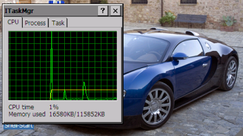

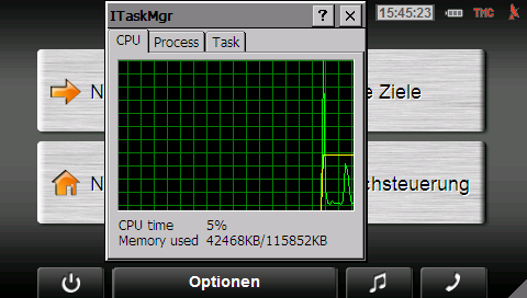

  • 1. siehe Bild im Anhang ( navigon.exe ist gestartet, aber keine aktive Navigation und ITaskMgr ist aktiv - dennoch CPU-Gesamtauslastung 5% !) Der Peek - Ausschlag kommt vom Starten des Screenshot-Programms.
    2. schau auch mal diese Bilder an Grafikbeschleuniger
    Nachtrag: ist nur ItaskMgr aktiv wird 1% (untere Messgrenze) angezeigt.
