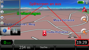

Hallo Manni 123!
Auf meinem Navi habe ich Teamskin Gopal 5 Version 6.6 aufgespielt.
Gerät läuft sehrgut!
Meine Frage:
Wie bekomme ich das Bild von Manni 123 auf meinem Navi Medion 4410??
(die 5 kleinen Bilder linken Seite seitwärts ??
asilo
Hallo asilo
schau Bild
Gruß Manni

Hallo Manni 123!
Wenn ich nach deinem Bild mein Navi einschalte, und auf die Uhrzeit tippe, wird der Bildschirm dunkel und wieder hell.
Aber die Bilder links wie auf deinem Bild erscheinen nicht.
Was mache ich falsch??
Navi mit oder ohne Sattelitenempfang das gleiche.
Gruß asilo
Hi asilo
Mach mal ein Bild .
Du hast aber schon eine der unterstützten GP5 Versionen ?
GP5 77xxx oder 83xxx ?
Wenn dem so ist dann würde ich an deiner stelle mal richtig neu aufsetzen , mit Format Flash und so .
Gruß Manni
Hallo Manni 123!
Ich habe mein Gerät neu aufgesetzt und es geht!!!
Danke an euch allen .
Gruß asilo ![]()
