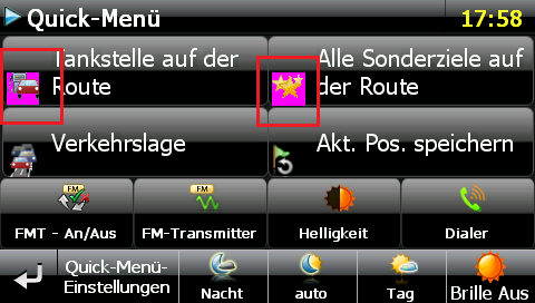

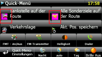

Ups..schaut mal wie die zwei Symbole aussehen...
Mach ich ...
[size=6]Würdest du mal einen anderen Skin nehmen, hättest du diesen Tip schon längst in der Skin Beschreibung gelesen...[/size]

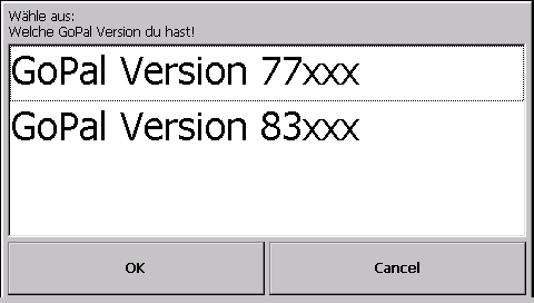

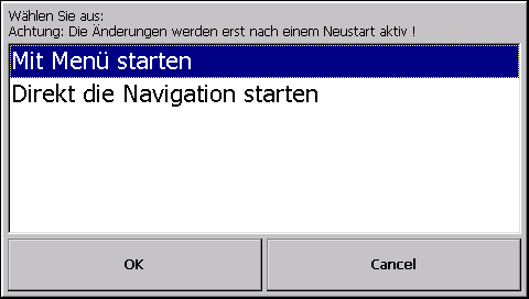

Wenn Du den TeamSkin V6.3 noch mal drüber installieren lassen hast kam da die Eingabeaufforderung - 77xxx und 83xxx - Bild1 anschließend die Auswahl - Mit Menü starten oder Direkt die Navigation starten - Bild2 ?
Wenn nicht dann lösche die k100menu.lua in Ordner init.d bevor Du den TeamSkin V6.3 drüber kopierst .
Habe da so eine Vermutung.Edit : @ aklasse170 und Libero007 , oder dieses hier .
