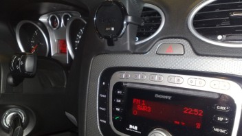

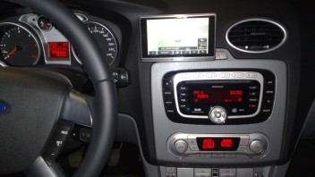

  • Schönen guten Tag !
    Seit kurzem bin ich stolzer Besitzer eines Navigon 8410 :D
    Eine Woche lang hatte ich jetzt eben diesen genannten Y-Adapter im Auto eingebaut.
    Leider kann ich nicht sehr viel erfreuliches berichten :whistling:
    Zwar war TMC auf dem Navi nach dem Start ziemlich schnell verfügbar, jedoch nur von sehr wenigen Sendern
    Der Radioempfang war trotz dem eingebauten Verstärker DEUTLICHST schlechter als zuvor.
    Während das Radio ohne den eingeschleiften Y-Verteiler quasi alle paar hundert Kiloherz einen Sender fand und auch einwandfrei sauber wiedergeben konnte, waren mit dem Verteiler nur noch die stärksten Regionalsender zu empfangen.
    Mein Stamm-Sender SWR3, für den es permanent ettliche Alternativfrequenzen gibt, war nahezu unhörbar geworden. Ein permanentes Zischeln und Sprotzeln vermieste den Spaß daran.
    Eine Pegelmessung (habe beruflich bedingt die passende Ausrüstung) ergab, daß ab ca. 95 MHz aufwärts sogar eine Dämpfung von bis zu -5 Dezibel des Eingangssignals auftrat, während unterhalb dieser Frequenz ein leichter Gewinn von ca +2db festzustellen war. Der Output des Verstärkers scheint also im oberen Bereich deutlich abzuflachen.
    Zusätzlich fiel mir ebenfalls auf, daß nach stundenlanger Fahrt der Akku des Navigationssystems tatsächlich beinahe LEER statt voll war !
    Zwecks Rücksendung ist der Y-Verteiler jetzt wieder ausgebaut und mein Radioempfang verdient nun wieder den Namen.
    Zwar muss man beim TMC nun wieder deutliche Abstriche machen, aber lieber so als andersherum.
    Da die Verkabelung ohnehin unsichtbar im Armaturenbrett liegt habe ich mir erlaubt die TMC Wurfantenne vom Ladekabel zu trennen und hinter den Verkleidungen günstiger zu verlegen. Dies bringt schon einen deutlichen Vorteil :thumbup: .
    In einem anderen Thread habe ich gelesen, daß wohl das Schaltnetzteil des Ladekabels als Störsender fungiert.
    Dies finde ich sehr verwunderlich, da schließlich von Navigon Empfangsantenne und Stromleitung direkt aneinandergegossen werden ?!
    Da ich vor dem Einbau der Komponenten noch nichts von etwaigen Störungen durch das Netzteil gehört hatte, hatte ich Netzteil und Y-Verteiler auf engstem Raum hinter der Verkleidung positioniert.
    Wäre - rein theoretisch - ein Zusammenhang mit dem geschilderten Empfangsproblem denkbar ?

  • Natürlich war ich auch schon so scharfsinnig und habe einen Defekt vermutet ;)
    Allerdings ist das schon eine seltsame Sache. Denn von "defekt" im Sinne von "Keine Funktion" kann man hier nicht sprechen !
    Wird die Stromversorgung lahmgelegt bricht der Empfang komplett zusammen.
    Der Verstärker arbeitet also, wie man auch an der Stromaufnahme von knapp 5 mA nachweisen kann.
    Nur tut er dies eben sehr unbefriedigend :whistling:
    Das Auto ist ein 2009er Ford Focus Titanium, mit Sony Audiosystem + Sound&Connect + DAB Tuner.
    Die Antenne ist also eine Kombiantenne für DAB und UKW, und leider NICHT aktiv ...
    DAB und UKW werden über getrennte Antennenkabel zum Radio geführt.
    Daher kann man das Vorhandensein des DAB aus der Gleichung komplett herausnehmen.
    Geliefert wurde der Adapter von Navisys. Laut deren Mann am Telefon gab es aber noch nie irgendwelche Probleme dieser Art mit solch einem Teil....aber das ist ja eigentlich immer so, nicht wahr ?
