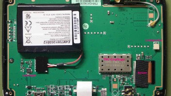

    Ich habe die Schrauben nun raus, aber wie bekomme ich nun die Hälften auseinander?
    Da sind doch bestimmt so Klipse, ich möcht da nicht abbrechen.
  • Ja, die kannst Du hier sehen, bei 100% Vergrößerung. Mit dem Daumennagel geht's am besten.
