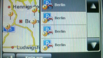

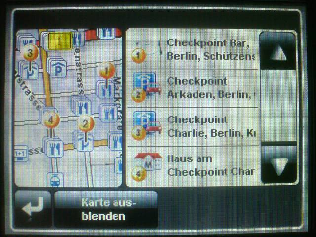

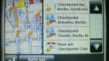

  • Ich hab es jetzt grade nochmal versucht.
    Bin bei der Zieleingabe auf "Sonderziele" und "alle Sonderziele" gegangen. Dann hab ich "an einem bestimmten Ort" ausgewählt und "Berlin" eingegeben. Gesucht habe ich nach "Checkpoint".
    Ergebnis: Die ersten 500 Einträge (hab 122x nach unten gedrückt) sind nur Parkplätze, die mit dem Suchbegriff GARNIX zu tun haben.
    Danach kommen dann die richtigen Treffer. Die Checkpointbar, 2 Parkhäuser, das Haus am Checkpoint Charlie, ne Apotheke und ein Mercure Hotel.
    Habe die Installation nochmal komplett neu gemacht (per SD-Karte), mit dem selben Ergebnis :(
    Hab mal 2 Bilder angehängt.

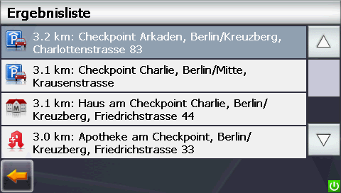

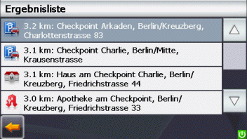

  • Also GoPal 3 macht bei gleicher Vorgehensweise das, was man erwartet. Es sucht Ziele im Bereich Berlin mit String 'CHECKPOINT' in der Bezeichnung.
    Screenshots kannst Du übrigens ganz einfach und ohne irgendwelche Installationen hiermit anfertigen. ;D

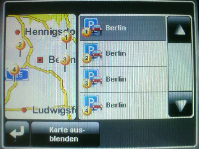

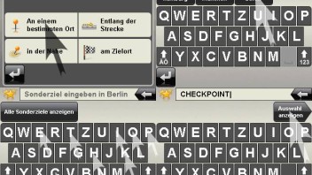

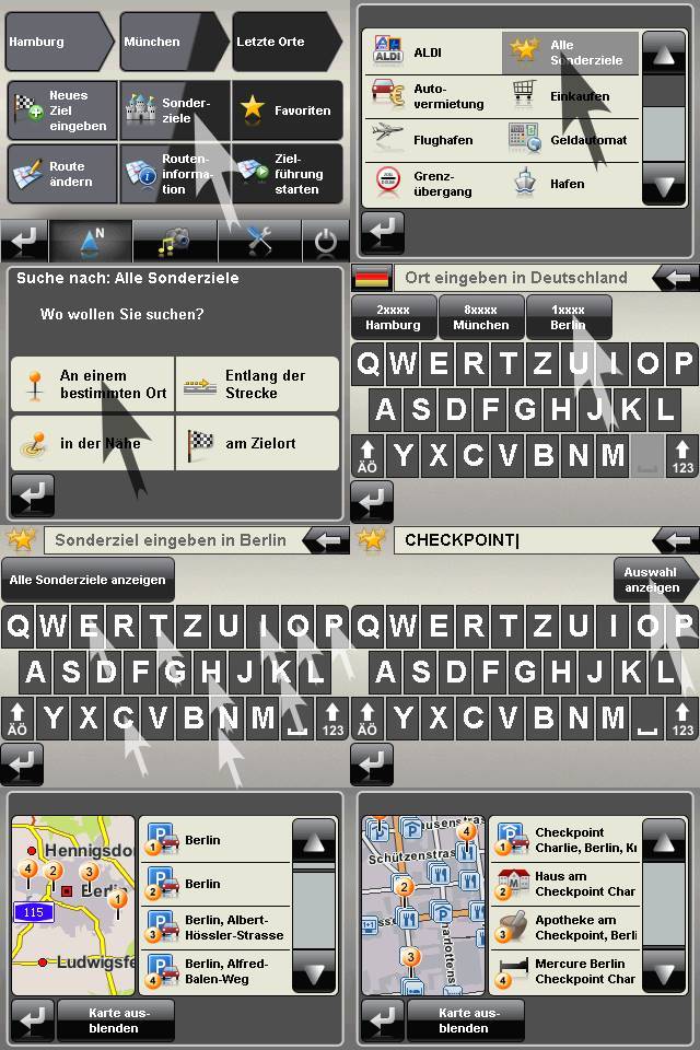

  • @Ralf: Es gibt da nur ein Feld in das man "Checkpoint" eintragen kann.
    Interessant ist vielleicht, dass das Problem nur auftritt, wenn ich bei "Wo wollen Sie suchen" "an einem bestimmten Ort" auswähle. Bei "Entlang der Strecke", "in der Nähe" und "am Zielort" verhält sich die Suche so wie sie soll.
    Hab jetzt nochmal mit CECap (danke für den Hinweis :)) ein paar anständige Bilder gemacht.
    Reihenfolge ist von links nach rechts und von oben nach unten. Mit Pfeilen markiert hab ich die jeweils gedrückten Buttons :)
    Edit: Jetzt hab ich durch Zufall rausgefunden, dass ich die Sprachsteuerung aktiviere, wenn ich lange irgendwo hinklicke :D
    Leider funzt mein Mikro net wirklich (wenn ich die Freisprecheinrichtung verwende bin ich auch nicht wirklich zu verstehen).
    Jepp, mit der Einschränkung ist's bei mir auch! Bei 'Merkur' oder 'Mercure' werden zunächst alle vorh. Parkplätze angezeigt und ganz zum Schluß dann erst das oder die entspr. Hotels (1 bzw. 6)!
    Dann muß man die Suche halt vorher schon auf die jeweilige Kategorie eingrenzen.

    Original von Hansdampf12345
    Habe mal nach deiner bebilderten Vorgehensweise die Sache durchgespielt, bei aktiver und passiver Routenführung, es ist immer das gleiche/richtige Ergebnis bei mir.
    Probiere mal eine Neuinstall nach meiner weiter oben vorgeschlagener Methode.
    was kann passieren? ;D
