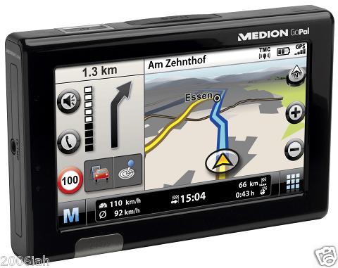

  • Hallo, da ich mich mit meinem Navi noch nicht so gut auskenne habe ich folgende Frage. Bei der Splitscreenansicht sehe ich auf dem linken Bild oben einen Lautsprecher und darunter einen Telefonhörer. Nun sehe ich auf vielen Fotos des Anbieters darunter noch einen roten Kreis mit einer Geschwindigkeit. Ich denke, es ist die Geschwindigkeitsbegrenzung. Bekomme diese leider nicht auf das Display. Ich habe das GoPal 4430 mit der Software AE 4.7 A. Herzlichen dank im voraus.

    Die Anzeige der zulässigen Höchstgeschwindigkeit hängt von deren Hinterlegung im Kartenmaterial für die betreffende Straße ab. Dies ist aber haupsächlich nur auf Autobahnen und Bundesstraßen, einigen Hauptstraßen und ganz wenigen sonstigen Stellen (Schulen, Kindergärten) der Fall. Und auch dann nur, wenn es von der allgemeingültigen Höchstgeschwindigkeit abweicht.

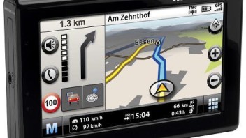

  • Hallo, danke für die schnellen Antworten. Bei der Splitscreen-Einstellung sehe ich ja rechts bei verschiedenen Straßen die Anzeige der Höchstgeschwindigkeit. Es geht mir um die Anszeige auf der linken Seite, hänge einmal ein Foto bei, hier die 100 in einem runden Kreis. Wird diese nicht immer angezeigt oder nur auf Autobahnen usw...

    Hallo speedy1201,
    diese "100" bedeuten, dass du auf der Straße, auf der du dich gerade befindest 100 km/h fahren darfst. Wenn der Splitscreen nun wieder verschwindet bleibt die Anzeige aber bestehen - richtig, sie wird nur auf Autobahnen, Bundesstraßen und ggf. an sonstigen wichtigen Stellen angezeigt. Sie hat aber nichts mit dem Splitscrenn direkt zu tun sondern wird generell angezeigt, beim Befahren der genannten Straßen. Kann natürlich auch eine andere Anzeige (innerorts z. B. 50 oder 30) angezeigt werden. Ob und wann du gewarnt werden möchtest bei Überschreitung bestimmst du selbst - siehe Beitrag von brummi1844.
