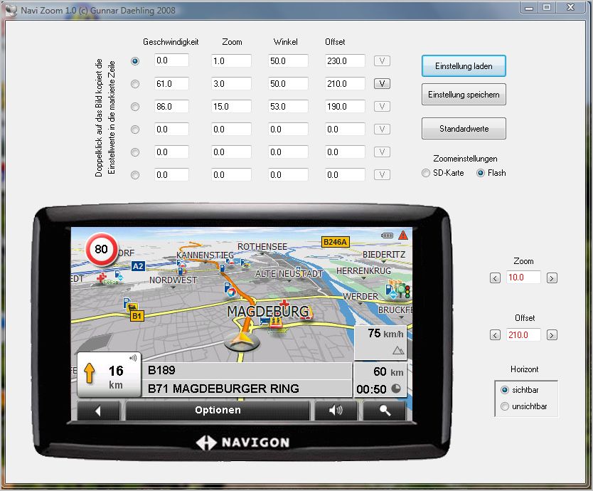

  • vielleicht kann mir ja mal jemand auf die Sprünge helfen:
    Wie kann ich den Zoomfaktor bei meinem 2310 verändern?
    NaviZoom scheint ja nicht zufunktionieren.
    Die Suche brachte leider bisher auch keine Erleuchtung.
    Mir geht es hauptsächlich um die Ansicht bei hohen Geschwindigkeiten.
    Gruß Olli
    Du müsstest dafür aber mal genauer beschreiben was genau du geändert haben willst. Höherer Zoom, niedrigerer Zoom, welche Geschwindigkeiten, 2D oder 3D.
  • Ich habe dieses Tool schon lange nicht mehr benutzt, daher weiß ich da nicht mehr so bescheid. Du wirst aber für die drei übrigen Geschwindigkeitsstufen auch Werte einsetzten müssen. Nimm die gleichen wie darüber, also wieder 86, 15, usw. Somit bleibt es ja letztendlich auch bei nur drei Zoomstufen.
