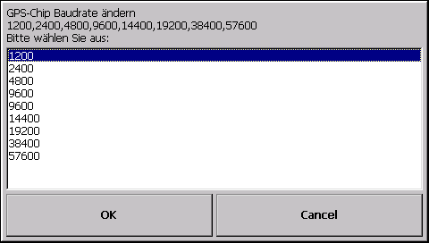

  • Suche mal ob Du da irgendwo 4800 findest , den wert im roten Rechteck brauchen wir.
    Ich weis ja nicht wie es bei GP3 aussieht .
    Das jetzige arbeitet mit Regeinträge und die Baudrate 38400 ist dabei und NMEA das ist die SetSN=3 .
    Volker Du hast dein GPS-Chip doch noch auf 4800 Baud stehen , las es doch erst mal so, oder willst Du unbedingt die 38400 haben.

  • Achso.... ich dachte dieses Tool werde sehr wichtig und die höhere Baudrate hätte Vorteile.
    Wenn du sagst es wäre so OK... dann lasse ich es natürlich so!
