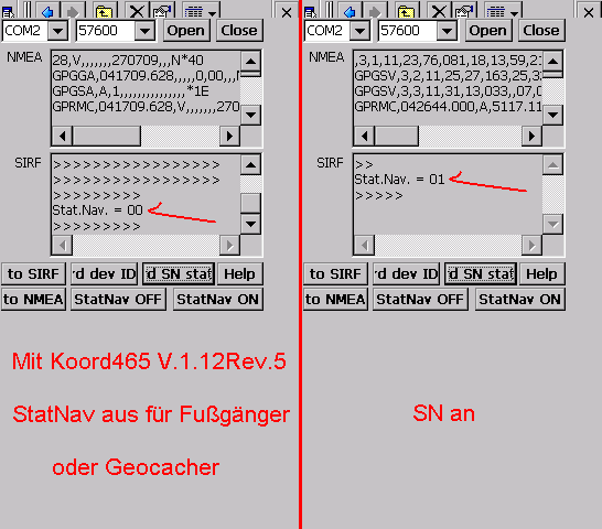

    Original von Manni 123
    SN an
    Run ("\My Flash Disk\programme\koord465.exe", "Window=0 SetSN=1 KoordServ=1 GPSPort=com2:,57600")
    Und wie wäre es, wenn Du es mit einem senkrechten Strich am Ende
    Run ("\My Flash Disk\programme\koord465.exe", "Window=0 SetSN=1 KoordServ=1 GPSPort=com2:,57600|")
    probierst?
    Stefan

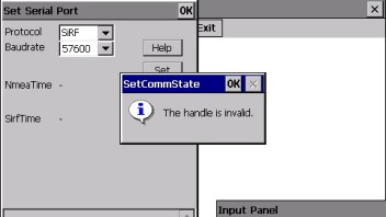

  • Sorry - konnte mich erst jetzt melden.
    Ich bin soeben Vater von 3 Katzenbabies geworden!
    Leider bekomme ich mit der Anleitung eine Fehlermeldung.
    Hilfe.........
    Gruß Volker
    Kleine Korrektur:
    Ich war mutig - als ersten Schritt habe ich den Port geöffnet und COM 2 gewählt, dann konnte ich deine Schritte abarbeiten.
    Habe aber noch keinen GPS-Empfang.
    Habe ich etwas falsch gemacht?

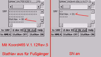

  • Hallo Stefan
    Was ein Strich so ausmacht. :D
    Geht Astrein , schaltet SN aus und an und das beim E4430
    Jedes mal mit APLSiRF überprüft.
    Danke , den Strich habe ich in dein Scheiben übersehen.
    Jetzt traue ich mich auch die Baudrate zu verändern. :D
    Habe auch gleich die Scripts NR_SN_aus.mscr und NR_SN_an.mscr von Navirunner so modifiziert das beide Baudraten in der Registry abgefragt werden und die entsprechenden Koord-Parameter benutzt werden.
    Die Scripts muss ich wohl in 4er Board stellen.
    Aber vielleicht müssen ja nur andere Registry Werde für GP3 eingefügt werden.
    Gruß Manni

    Original von voelkx
    Kleine Korrektur:
    Das kannst Du wahrscheinlich nur verstehen, wenn Du Dich mit meiner Anleitung zum SirfTech III beschäftigt hast:
    Bevor Du irgendwas anderes machst: Stelle bitte sicher, dass Du im NMEA-Modus bist. Dazu dürfte z.B. im Bild hinter NmeaTime kein "-" sondern eine Uhrzeit angezeigt werden.
    Erst dann machst Du alle Einstellungen, die entscheidenden im Sirf-Modus. Dann wechselst Du zurück in NMEA-MOdus und kontrollierst das bitte auch!!! Sonst kann später Gopal nicht auf den Sirf-Chipsatz zugreifen. Alles klaro? :)
