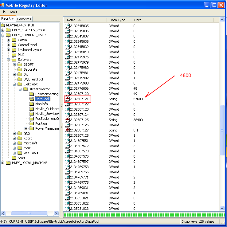

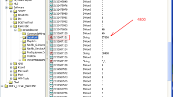

Suche mal ob Du da irgendwo 4800 findest , den wert im roten Rechteck brauchen wir.
Ich weis ja nicht wie es bei GP3 aussieht .
Das jetzige arbeitet mit Regeinträge und die Baudrate 38400 ist dabei und NMEA das ist die SetSN=3 .

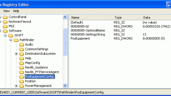

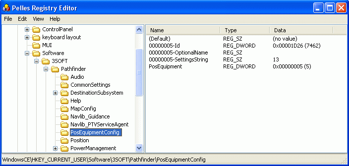

Hallo Manni,
in GoPal 3 ist das mit den Reg-Werten ganz anders:
Die Info steht in (s. Bild)
HKEY_CURRENT_USER\Software\3SOFT\Pathfinder\PosEquipmentConfig
Mit den Keys
00000005-Id
und
00000005-SettingsString
wird auf den zugehörigen Eintrag in der PFSpecial.skn -Strings- verwiesen:
7450: "COM1/4800";
7451: "COM1/9600";
7452: "COM1/38400";
7453: "COM2/4800";
7454: "COM2/9600";
7455: "COM2/38400";
7456: "COM3/4800";
7457: "COM3/9600";
7458: "COM3/38400";
7459: "COM4/4800";
7460: "COM4/9600";
7461: "COM4/38400";
7462: "COM5/4800";
7463: "COM5/9600";
7464: "COM5/38400";
7465: "COM6/4800";
7466: "COM6/9600";
7467: "COM6/38400";
7468: "COM7/4800";
7469: "COM7/9600";
7470: "COM7/38400";
7471: "COM8/4800";
7472: "COM8/9600";
7473: "COM8/38400";
7474: "COM9/4800";
7475: "COM9/9600";
7476: "COM9/38400";
Alles anzeigen
Also in meinem Bild habe ich COM5/4800 ausgewählt, so hat 00000005-Id den Wert 7462 und es ist der 13 Eintrag in der COM-Liste. Daher 13 in 00000005-SettingsString
Viel Spaß!
Übrigens: Das Ändern der Werte direkt in der Registry vor dem Start von GoPal bringt nicht viel, da beim Start die Sicherung aus der Pathfinder.reg zurückgeschrieben wird.

Für GP4.x oder 4.8
Ich ändere den Regi Eintrag 2132607121 Wert 57600 oder jetzt 4800 nicht , dan kommt GoPal nicht mehr klar, den brauche ich nur beim ersten start von dem Script Baudänderer um zu erfahren welche Baudrate aktuell ist, das ist auch unsicher , wenn in GoPal die Baudrate geändert wird ändert sich ja nicht die Baudrate im GPS-Chip, deswegen suche ich in der Regi nach dem Eintrag wo der GPS-Chip sein tatzechlichten Baudraten Wert hinterlegt, wenn er es überhaupt macht.
Ich habe da schon drei Stellen gefunden, das muss ich noch prüfen. ![]()
Für den zuletzt ausgewählten Baud habe ich ein eigenen Eintrag erstellen lassen .
("HKCU","Software\Baudrate", "BAUD", %wert%)
der wird dann als Koord Parameter benutzt.
