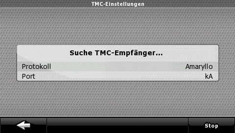

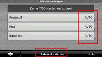

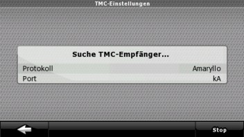

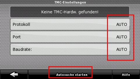

    7) ins Menü->Einstellungen(2seite)->TMC gehen
    es erscheinen jetzt einstellfelder für protokoll, port, baudrate
    im unteren balken muss jetzt "Autosuche starten" erscheinen
    8.) Einstellungen wie auf dem screenshot #1 vornehmen und "Autosuche starten"

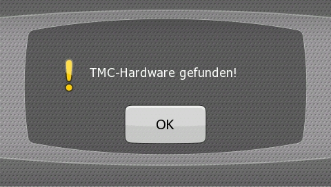

    Hallo Pumuckel,

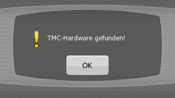

    danke für den Tip. Ich habe GoPal neuinstalliert ohne Ordner 14 (ich benutze keine Fernbedienung), dann iGO gestartet, Einstellungen/TMC/Autosuche...
    Ergebnis: "TMC-Hardware gefunden!"
    DAS WAR DIE LÖSUNG!
    Herzlichen Dank.
    MfG
