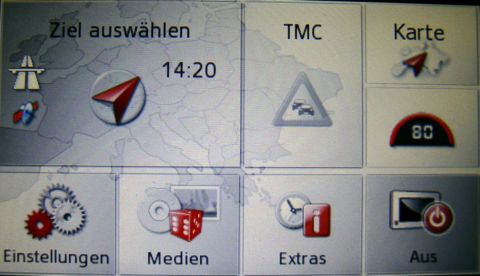

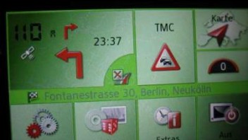

  • Hallo allerseits.

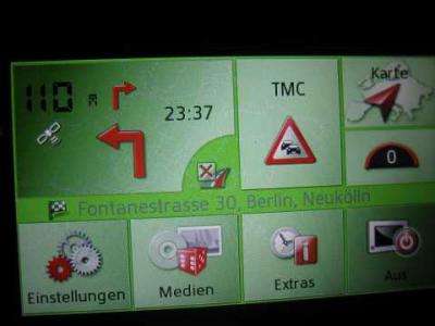

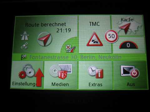

    Ich habe es nun nach einigen Tagen des Lesens im Forum und dem Probieren am Becker geschafft das HauptMenü grün zu hinterlegen.
    Des Weiteren auch den Tacho nach meinen Vorstellungen zu ändern.
    Grüner Hintergrund, größer Geschwindigkeits- zahlen und in weiß.

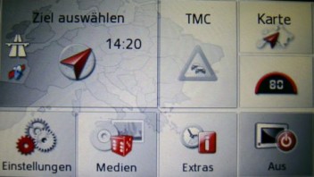

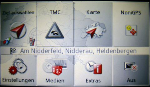

    nun möchte ich den Botton "Karte" im MainMenu in der höhe halbieren und dann die freie hälfte mit einem neuen Botton belegen der dann direkt den Tacho öffnet.
    parallel dazu habe ich es auch geschafft die STVO Meldung abzuschalten und direkt im MainMenu zu starten.
    wahlweise würde ich gern direkt im Tacho starten.
    wer kann helfen. wie und wo muss ich was ändern...
    gibt es eine Anleitung was so die einzelnen einträge in den UI`s bedeuten?
    einiges ist klar aber so manches nicht.
    Danke und liebe grüße aus Berlin Spandau
    [Blockierte Grafik: http://roller-skate-berlin.de/images/1.jpg]
    [Blockierte Grafik: http://roller-skate-berlin.de/images/2.jpg]

  • gern doch..
    Leider ist das grün momentan nur im Haupt Menü (MainMenu) sichtbar.
    Weitere Hintergründe suche ich noch. ist leider nicht so einfach.
    Grün Code: 46D049
    ersetzen mit angehangener Datei. (die originale kann man nicht öffnen. aber egal) einfach ersetzen mit ihrer Datei die 480x272pixel haben sollte.
    Einfarbig mit wenige Pixel des Speicherplatzes wegn muss ich noch testen.
    momentan habe ich wie schon gesagt den Hintergrund in der Auflösung des Displays abgelegt.
    im extras Menü ist es die datei "background_extras.bmp" habe ich gerade gefunden.
    MfG
    Mike

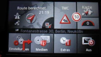

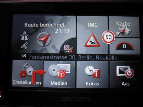

  • Hey
    Ich habe etwas für euch, :gap
    Anleitung und die Passenden bmp´s sind in der Zip
    Update 20.07.09:
    Schrift für Tag Schwarz
    Schrift für Nacht Weiß
    Bilderkoordinaten geändert
    Wenn geroutet wird steht nicht Ziel-Auswählen, sondern Route berechnet.
    und die Uhrzeit im Startmenue

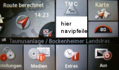

    ohje ... da sehe ich ja gerade was...
    könnte mann den Text bei "Ziel Auswählen" wenn die Route ausgewählt ist automatisch ändern lassen auf "Route berechnet" ?
    um 20Uhr 14 hinzugefügt...

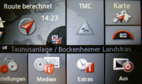

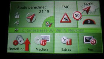

    klappt super mit den 2 Botton´s
    ich will ja wirklich nicht meckern aaaber.....
    Die Lage ist nicht so genau zu den anderen Bottons...
    Ohje hoffentlich biste mir nun nicht böse... wie bekommen wir das besser hin ?
    [Blockierte Grafik: http://www.roller-skate-berlin.de/images/IMG_2760.JPG]
    gefunden um 20:29
    <TEMPLATE MainMenu_8 template=MainMenuRow1 x=359 y=85 bmp="btn_main_8.bmp#3">
    Y von 83 auf 85 geändert.
    damit ist der Tach Botton unten bündig mit den anderen...
    3 Mal editiert, zuletzt von Roller-Skate-Berlin ()

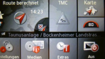

  • hallo fuggel...
    habe alles geschaft auch die sache mit der anzeige des textes "Route berechnet" wenn eine Route aktiv ist...

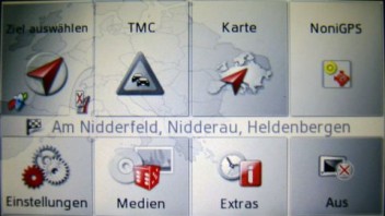

    nun noch was ?

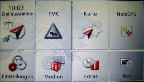

    hast du ne idee welcher hintergrund das ist. also welche datei ?
    habe diese noch nicht gefunden...
    [Blockierte Grafik: http://www.roller-skate-berlin.de/images/3.jpg]
    ist ne datei, momentan weiss mit rotem streifen auf rechter seite...
    das weiss fülle ich dann grün und schick is...
    sofern ich die datei finden kann...
    danke.
    Einmal editiert, zuletzt von Roller-Skate-Berlin ()
  • Hey
    das müsste die background sein
    Es gibt auch noch eine background inder data.zip
    ui_becker/480_272/background/default.bmp
    und eine in ui_becker/480_272/default.bmp
