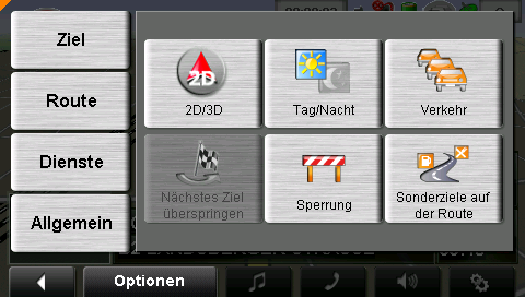

an ALLE, die an diesem Thema mitgearbeitet haben. Ich habe mir heute den Skin auch installiert - war mein 1. Versuch, am Navi was zu individualisieren - und ich muss sagen, ich bin richtig begeistert ![]()
Hallo zusammen,
und auch von mir erstmal ein FETTES DANKE, für die tolle Arbeit!

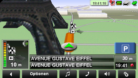

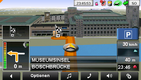

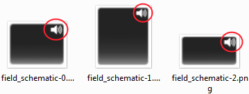

Mich würde interessieren, welchen Namen das Speacker-Icon in der Res. hat (mit dem man sich die Ansage nochmals wiederholen lassen kann).
Würde das gerne austauschen.
Freue mich über die Info.

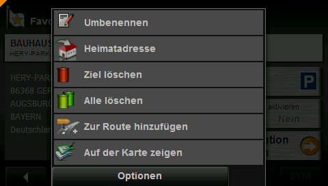

P.S. Könnte jemand ggf. noch einen Screenshot vom Untermenü machen - also das, wo man mittels "Punkt setzen" eine Auswahl treffen kann.
Herzlichen Dank im voraus.

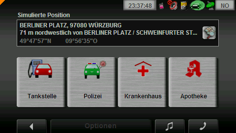

ZitatOriginal von navigonator7000T
Ich habe sie beachtet...und genaus wie Du sagst "fast" alles!
Genau dieses Speaker-Icon ist nicht drin.
es handelt sich hier um die 3 linken Infofelder, und nicht um ein icon! ![]()
Diesen kleinen Speaker musst du selbst in die 3 Grafikfelder einbauen.
field_schematic-0.pnx
field_schematic-1.pnx
field_schematic-2.pnx
Beispiel:
Danke Ralph für die Ergänzung, habe ich vergessen dazu zu schreiben.
Optimal - Danke!
Ich hätte noch 3 Fragen (da ich den Screen leider nicht 1:1 so verwenden kann und "umgestalten" muss):
1. Wo ist die Schriftart/Schriftgröße für die Buttons "Neues Ziel, meine Ziele ..." hinterlegt?
2. Wie bekommt man die Uhr in den "Header"?
3. Ist in der Res. auch der Sound beim hochfahren hinterlegt und könnte man dafür nicht die "NavigonLOGO_Neu,wav" nutzen, oder wofür wird die genutzt?
Danke für die Hilfe

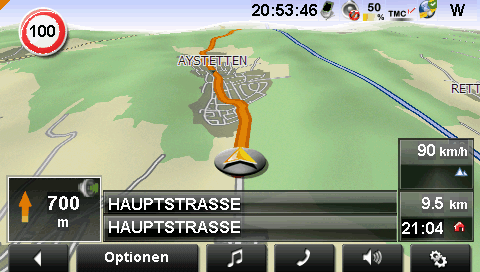

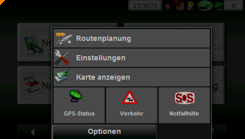

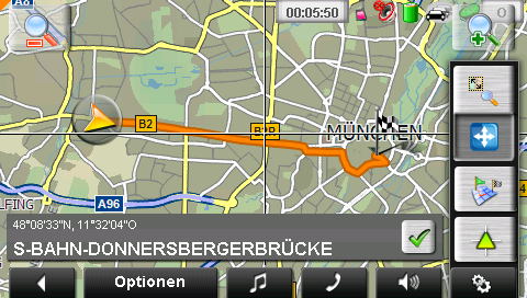

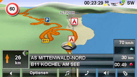

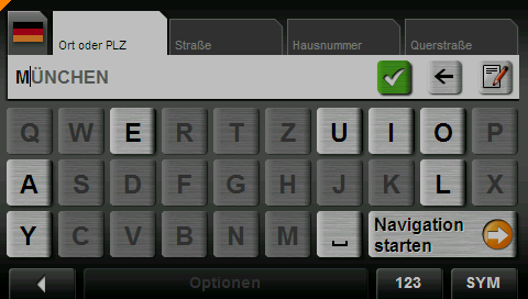

ZitatOriginal von HansF
Bilder 5
geht deas auch fuer das 4350 max?
Für alle die nicht wissen wie es funktioniert --> hier der komplette Skin
