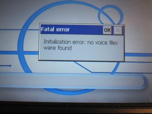

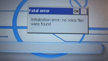

Installation klappt nicht Z100
  • Eigentlich keinen Grund einen neuen threat aufzumachen.Du scheinst ein skin von mir zu haben.Da gibtss bei der neuen Version Probleme deshalb habe ich sie wieder vom Netz genommen. Welches Skin file hast du?
  • Also die Skins habe ich überprüft und die gehen einwandfrei. Für mich sieht es so aus als ob du einen fehler bei der installation gemacht hast.Die fehlermeldung ansich lässt darauf schließen das du keine Sprachdateien hast.Schau mal im Ordner igo8/content/voice was da drin ist.Sollte mindestens mal eine drin sein.Wenn nicht dann über den Content manager installieren.

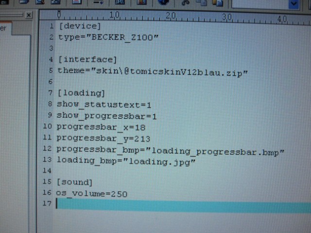

    Dann noch die Einträge in die SYS.txt.
    So gemacht, dann kommt halt der Fehler.
    @tomic,
    du fragst nach dem Ordner VOICE, also in dem Original-CONTENT-Ordner sehe ich das Verzeichnis. Wenn ich den content-Ordner in dem skin öffne gibt es solch einen Ordner nicht. Der Verzeichnisbaum ist völlig anders bzw. nicht vorhanden.
    Vieleicht kannst du mir noch mal, für Dumme, die Installation genauer beschreiben bzw. was dabei entstehen muss um das zu kontrollieren.

    Jetzt noch den Eintrag in igo8 / sys.txt machen
    [interface]
    theme="skin\@tomicskinV12.zip"
    Für das Blaue Skin:
    [interface]
    theme="skin\@tomicskinV12blau.zip"
    Wer den loadingscreen benutzen möchte in die Sys.txt noch folgendes eintragen
    [loading]
    show_statustext=1
    show_progressbar=1
    progressbar_x=18
    progressbar_y=213
    progressbar_bmp="loading_progressbar.bmp"
    loading_bmp="loading.jpg"

  • Also ich habe die beiden Ordner einfach umgenannt:
    "ui_becker" in "ui_becker-original"
    und
    "content" in "content-original"
    Dann habe ich die "u_becker" und die "content" aus dem skin in igo8 kopiert.
    Rest wie beschrieben.
    Nachdem ich deinen Nachtrag gelesen habe glaube ich hab es.:
    Ich darf die nicht umbenennen sondern ich muss die Original-Ordner so belassen und die beiden neuen einfach draufcopieren dann werden die ergänzt richtich?

  • Installation klappt doch, wenn man es richtig macht.
    Für Totalanfänger wie mich sollte die Installationsanweisung etwas ausführlicher sein.
    Mit Hilfe von tomic und fuggel hat es ja nun geklappt, vielen Dank Euch.
