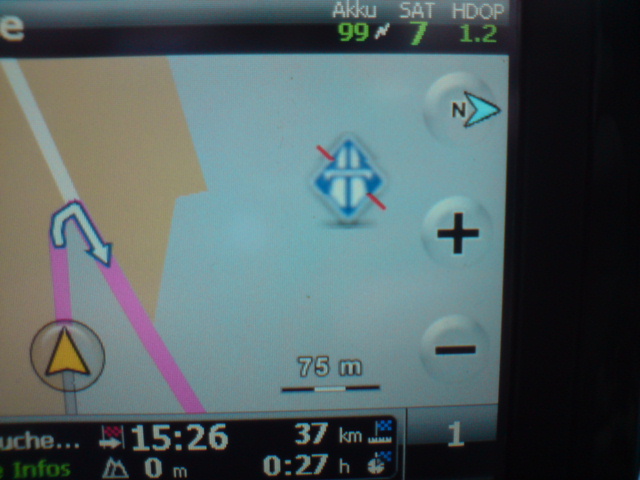

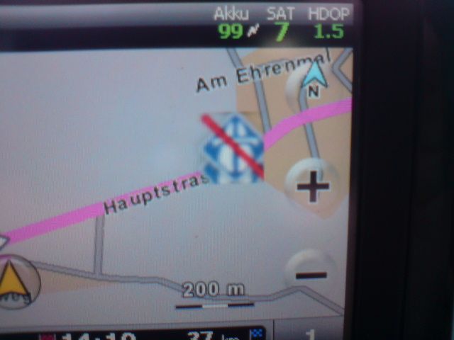

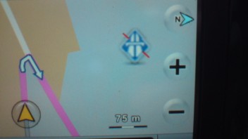

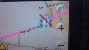

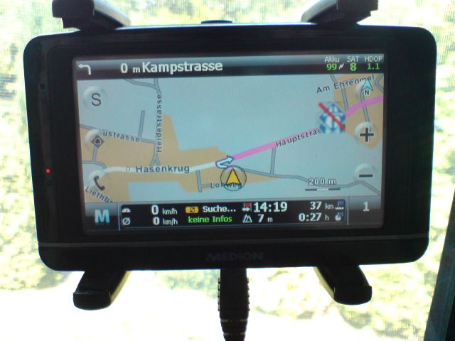

    Ein kleines Problem habe ich noch:
    Die Bilder wechseln nicht, sondern liegen irgendwie übereinander.
    Wahrscheinlich habe ich wieder einen Fehler gemacht.
    Vorgehen:
    Die beiden Zip Dateien von ghostfish 1 in die jeweiligen Verzeichnisse kopiert.
    Mortskript Dateien ins Verzeichnis kopiert.
    SR
    Anzeige des Icon "vermeiden" ist da.
    Route eingegeben
    Berechnen lassen
    Führt über Bundesstr.
    Button gedrückt
    Neuberechnung erfolgt
    Weg führt über BAB
    Soweit stimmt die Funktion.
    Nur der Button ändert sich nur minimal, bei "vermeiden" ist er OK, bei "verwenden" lieget der "vermeiden" Button über dem anderen (siehe Bilder)
    Vielen, vielen Dank, ich denke es wird noch den einen oder anderen geben der das brauchen kann.
    glg
    Micha

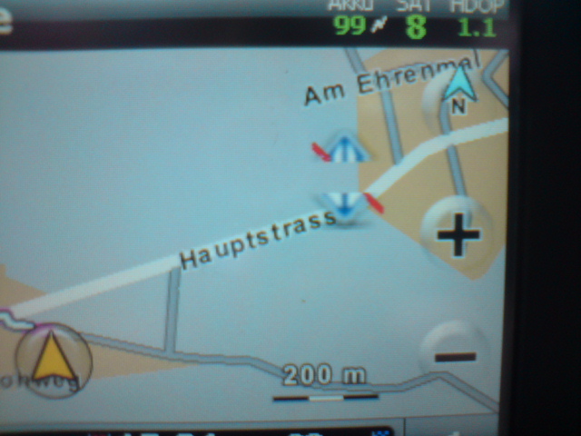

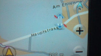

    Moin,
    nöö, das war es noch nicht.
    Siehe Bilder:
    Endnummer 87 ist mit BAB
    Endnummer 88 ist ohne
    Ich versuche mal das Ursprüngliche Bild ganz vom Anfang des Threads als ....3 zu speichern und einzubinden, mal sehen was da geht.
    Vielen Dank
    Micha
    PS: mit diesen "Problemchen" kann ich leben, ist zwar nicht 100%, aber 99,89% :D
  • hast du das auch probiert ?
    das problem ist hier nur die überlagerung
    du wirst immer den Roten strich sehen, da das meiden bild oben liegt,
    die bilder aus dem ersten Thread gehen nicht, da dann das autobahn nutzen bild genau hinter dem autobahn meiden bild liegt
    da sollte doch was gehen
    Stefan
