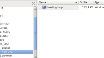

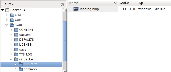

  • Hallo @tomic,
    ich weiß, dass ich mit dir hier einen der kompetentesten Ansprechpartner habe, allerdings habe ich doch genau das beschrieben was du sagst. Das habe ich bereits so gemacht, aber es klappt nicht. Kann es sein, dass die loading.jpg anstelle der loading.bmp vom Navi verwendet wird?
    Ich habe im Navi folgenden Ordner erstellt: iGO8/ui_becker/480_272
    und dort habe ich die neue loading.bmp reinkopiert.
    Siehe Anhang.
    Grüße
    Andreas
