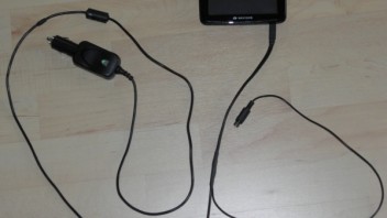

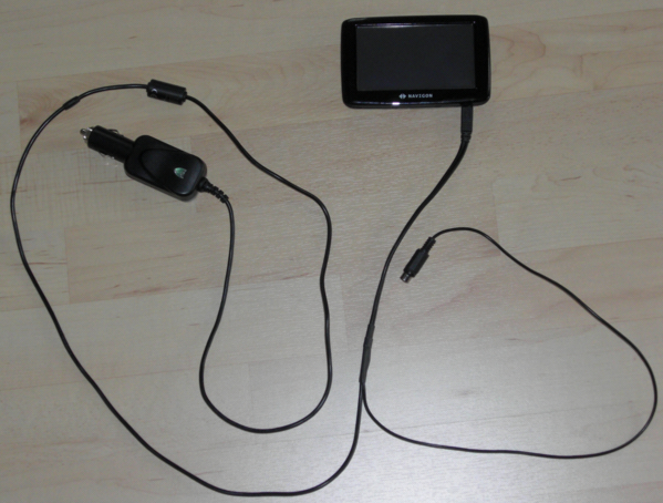

  • Hallo Karl,
    vielleicht bin ich jetzt ein wenig Dummie, aber ich muß ja das Ladekabel (in das die Original-Antenne intergriert ist) und eine weitere Antenne anschließen. Entweder die vom Auto (-radio), was ich aus o.g. Gründen an diesem Fahrzeug nicht kann/möchte, oder halt etwas separates. Ich brauche also, wenn ich das richtig verstehe, eine Y-Weiche, um mein Ladekabel und die zweite Antenne anzuschließen, richtig?
    Kannst Dur irgendetwas konkretes für das Navigon 8310 empfehlen? Ich werde trotzdem vorher mal den Vorschlag mit den ## ausprobieren. Ich fahre Dienstag nach Meitingen, da sehe ich ob's was bringt.

  • Hallo Günter,
    hier gibt es solche Teile mit Verstärker.
    http://www.ge-tectronic.de/onl…065683bd4fddf58129e20b9e8
    Die Firma GNS baut auch Y-Antennenweichen, aber soviel ich weiß, ohne Verstärker.
    Das Kabel vom Navi muß man teilen und eine Steckverbindung anlöten und, bei einer separaten Antenne, die Kabel dort verbinden. Es gibt auch Adpterkabel, aber ich verwende diese nicht, weil schon Fehlanpassung genug vorhanden ist.
    Gruß Karl
