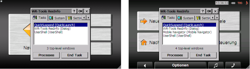

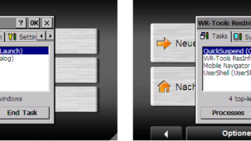

  • Was SaBo hier anführt, könnte genau der springende Punkt sein - vermutlich sogar ein Volltreffer. 8)
    Die nachfolgenden Bilder zeigen, dass beim Wechsel auf die UserShell auch die Task "Mobile Navigator" beendet wird. Ich vermute, dass auch erst mit Beendigung des "Mobile Navigator" die Stromzufuhr diverser "Verbraucher" (insb. GPS-Chip) abgestellt wird. Wenn man aber vorher (also ohne Rückkehr auf UserShell) in den Standby schaltet, bleibt die Task "Mobile Navigator" existent und somit wird die Stromzufuhr auch nicht runtergefahren.
    Nachtrag: Da ich selber immer vor dem Standby alle Nicht-WinCE Prozesse beendet habe und somit natürlich die jeweils zugehörige Task ebenfalls beendet werden, hatte ich auch noch nie das "Strom-Problem" bei der neuen SW.
    Da beim MN7.0.9 es aber egal war in welchem Zustand ich das Navi in den Standy "befördert" habe, vermute ich, dass der MN7.4 primär für die 7x10 HW entwickelt wurde (dort läuft er ja ohne jegliche UserShell) und evtl. die Besonderheiten der 8x10 bei der Adaptierung nicht berücksichtigt wurden.
    Z.B., dass beim 8x10 der GPS-Chip NICHT wie beim 7x10 Bestandteil der CPU ist und nicht automatisch mit der Abschaltung der CPU durch den Standby ebenfalls abgeschaltet wird. Ich werde den Verdacht nicht los, dass die hier berichteten Verbesserungen der GPS-Fix Zeiten mit der permanenten Stromzufuhr des GPS-Chips (auch im Standby) zu tun haben. Es sei denn, man geht vor dem Standby zurück auf die UserShell s.o.)
    Ich werde es mal in den nächsten Tagen die verschiedenen Wege "ausloten".
