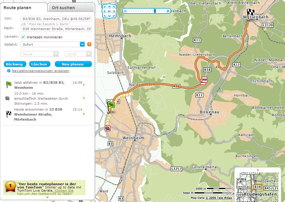

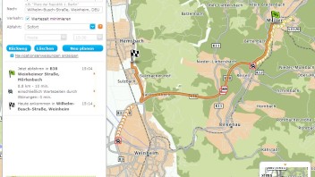

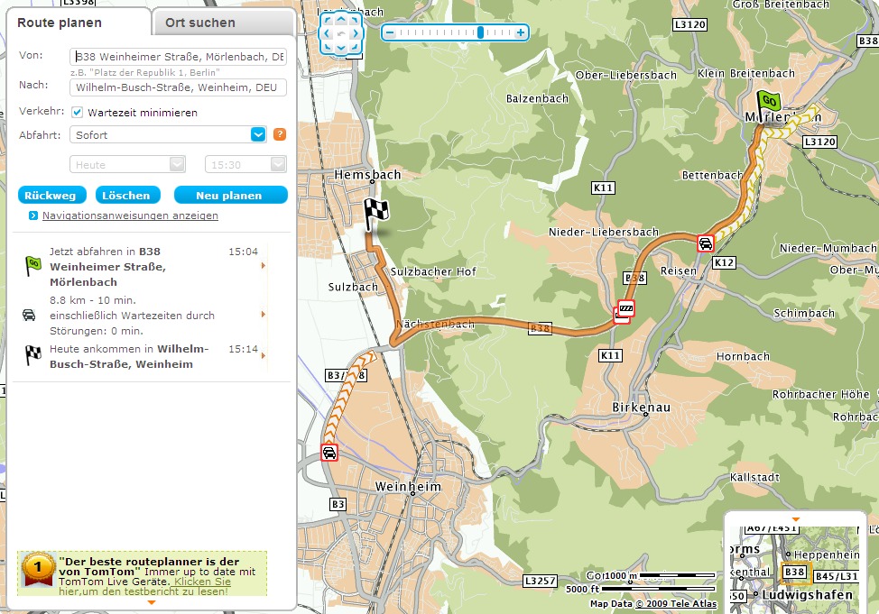

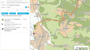

  • Auf dem GO wird von beiden seiten das gesperrte Stück vermieden. Der Online-Routeplanner macht das von einer Seite nicht. Von der einen Seite (bei dir unter dem Link "Merkwürdigkeiten") wird doch das gesperrte Teilstück umfahren.
    Wollen wir nicht mal einen Thread für den Online-Routeplanner aufmachen? Der Online-Routeplanner ist noch in der Betaphase uns viele Unstimmigkeiten gibt es in der Form nicht auf den Geräten. Daher hat das IMHO nichts in diesem Thread zu suchen.
    Franz
  • Derzeit wird die Sperrung aufgrund der Staulänge umfahren. Auf Kurzstrecken wird nach wie vor durch den Tunnel navigiert (in beide Richtungen). Die Merkwürdigkeit von gestern war, dass erst das auf den Tunnel folgende Straßenstück umfahren wurde.
    Edit: Die Merkwürdigkeit gibt es heute immer noch.
    Original von Franz Jaeger
    Guter Vorschlag, beim nächsten Fehler.
