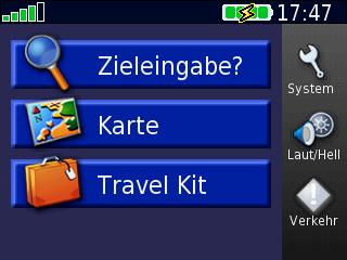

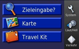

    Im Hauptmenü erscheint rechts unten ein Icon (Verkehr), wenn dieses blau anzeigt und man drauf klickt, sind alle Verkehrmeldungen im Umkreis von ca. 100,0 km da. Funktioniert aber nur mit Strom, wie oben beschrieben.
