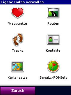

    Trotzdem scheint es so zu sein. Unter "Daten verwalten" gibt es die Optionen "Wegpunkte", "Routen", "Tracks", "Kontakte", "Kartensätze" und "Benutz.-POI-Sets". Das war's. Ich sehe da nichts von einer Import-Option.

    Die von Dir angeführten Menüpunkte gibt es in der Symbian Version auch. Dazu gibt es darunter noch die Optionen "Verwalten" und "zurück".
    Du mußt doch z.B. irgendwie wieder aus dem Menü "Daten verwalten" zurück kommen ? Und daneben gibt es keine Option "verwalten" ? Komisch.

    Es ist wohl doch so. Neben der "zurück" Option sollte eigentlich der Punkt "Verwalten" stehen. Eine andere Möglichkeit kenne ich leider nicht. Vielleicht ist in der Windows Mobile Version die Im- und Export Funktion in den einzelnen Menüpunkten versteckt, so dass man z.B. unter Waypoints nur die Waypoints importieren kann.
