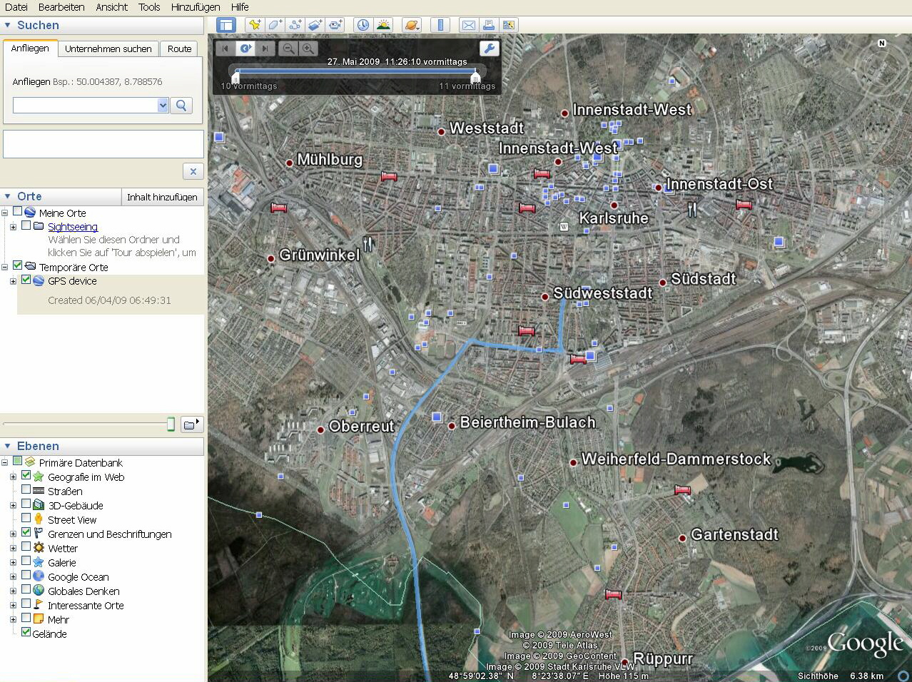

    2. Das F10 zeichnet ja alle gefahrenen Strecken auf. Kann man diese aufgezeichneten Pfade auslesen und z.B. in Google-Earth anzeigen lassen ?
    Hallo
    Aber ja doch... :D
    Im Ordner "MyFlashDisk / Navigator / GpxTrack" [FN9] liegt die letzte Route als gpx-Datei. Kann für alles mögliche verwendet werden. Ggf. musst Du nur einmal "GPS-Track-Analyse" drüber laufen lassen. Für solche Auswertungen verwende ich gerne MapSource [Garmin] oder eben auch GoogleEarth. Siehe Screenshot... war eine Fahrt mit einem F8 2nd [FN9] nach KA.

    D.h. ich kann diese gpx-Datei auf den Rechner ziehen und direkt mit GoogleEatrh öffnen?
    Original von Akkulok
    Hallo
    Im Prinzip "Ja"... Google-Erath kann gpx verarbeiten. Hatte aber auch schon Fehlermeldungen erhalten. Darum der Hinweis auf GPS-Track-Analyse [Freeware]. Damit einmal Track öffnen und wieder abspeichern... hat bei mir bis jetzt immer geholfen.
