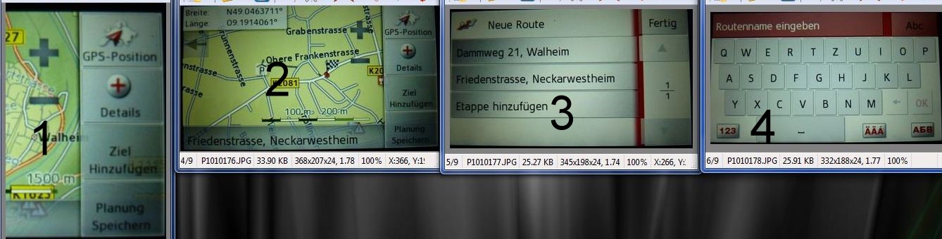

    Kurze Anleitung:
    2 Neue Buttons Ziel Hinzufügen und Planung fertig(Bild.1).Zu finden sind sie unter der Rubrik Routenplanung/Ziel auf karte wählen.

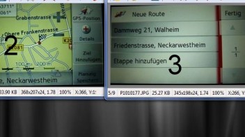

    Mit dem Cursor auf der Karte den gewünschten Standpunkt wählen und auf Ziel hinzufügen drücken.Es wird dort nun ein kleines Fähnchen erstellt(Bild.2).So Plant man seine routen.
    Nachdem man fertig ist und alle Ziele hinzugefügt wurden.Auf Planung fertig klicken.Danach kommt man in eine Übersicht(Bild.3).Alle Ziele aufgeführt.Rechts oben auf Fertig klicken.
    Der Route einen Namen geben und das wars(Bild4).
    Ist der Name der Route zugeteilt hat man die möglichkeit Ziele zu ersetzen oder zu löschen.
