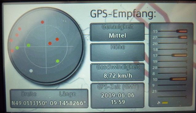

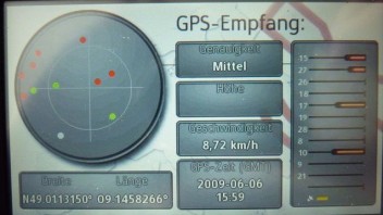

    Markus, ist in dem 205er Skin schon die GPS-Rohdatenanzeige?
    Ich konnte nichts finden?
    Gruss
    Ziehmeks/Uwe

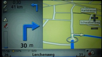

  • Update:6.6.2009:
    -- Nächste Strasse kann nun auch im Splitscreenmodus angezeigt werden
    -- Im Splitscreen wurde die entfernungsanzeige geringfügig nach oben gesetzt und die Schriftart vergrößert.
    -- GPS-Rohdatenanzeige hinzugefügt
    -- Hintergrund für Hausnummern und nächste Strasse deutlicher gemacht und farblich an die Skins angepasst.Blau bei Nachtmodus und im blauen Skin
    --gefixed: Das angesprochene Problem bei der Routenplanung.Routenplanung sollte nun wieder komplett funktionieren.
