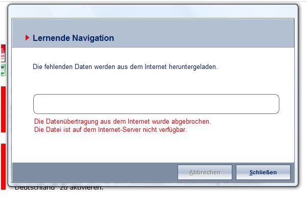

    habe gerade das Kartenupdate 2009-2 aus dem Internet geladen und bin nun dabei, die Daten auf das F10 zu übertragen.
    Dabei habe ich ein Problem mit der Lernenden/Schlauen Navigation.
    Diese war beim Update nicht dabei und sollte anscheinend nachgeladen werden. Dabei bekomme ich nun eine Fehlermeldung angezeigt (siehe Screenshot).
    Wie komme ich wieder an die aktuelle Version der Lernenden Navigation?

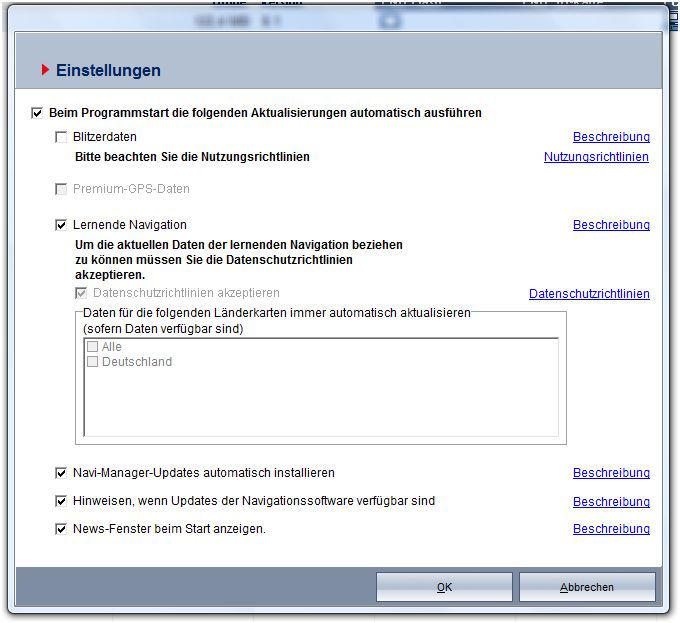

    Und ich kann auch im NaviManager Deutschland nicht mehr aktivieren (ist ausgegraut).
    Gibt es hierzu (schon) eine Lösung?

    da ich dem User nach einer PN-Anfrage von ihm ein paar Tipps gegeben habe, er hier die Lösung nicht veröffentlicht hat, kann ich hier nur zu sagen, dass Problem scheint mit einer Neuinstallation vom Falk-Navimanager gelöst gewesen zu sein. Genaueres kann ich aber auch nicht sagen.
    Aktuell ist bei ihm wohl noch das Problem, dass die schlaue Navigation nun zwar wieder vorhanden ist, aber im Dialogfeld Deutschalnd ausgegraut ist.
    Das ist es bei mir aber auch (ohne die vorgenannten Probleme), leider gab es zu diesem Detail noch keine Antwort. Von daher sehe ich das ausgegraute erstmal als zweitrangig.
    Original von Akkulok
    Aktuell ist bei ihm wohl noch das Problem, dass die schlaue Navigation nun zwar wieder vorhanden ist, aber im Dialogfeld Deutschland ausgegraut ist.
    Um das Problem auf Userseite zu lösen, reicht es nicht, den Navi Manager neu zu installieren,
    es muss die im Internet-Download-Verzeichnis ( Pfad dahin im Navi Manager unter "Optionen")
    befindliche "Catalog.xml" Datei ebenfalls gelöscht bzw. umbenannt werden.
    Nach der Neuinstallation des Falk Navi Managers wird die "Catalog-xml" offenbar
    vom Falkserver heruntergeladen.
    Danach war jedenfalls bei mir die Auswahl der Lernenden/Schlauen Navigation wieder möglich
    ( bis zum nächsten Anschließen und Auslesen :( )

    genau das gleiche Fehlerfenster (ganz oben) begegnet mir auch regelmässig; bei Updates von Blitzerwarner, schlauer Navi usw....
    Wenn man den abgebrochenen Vorgang mehrmals wiederholt, hat er am Ende dann alle Daten drauf und meldet erfolgreichen Abschluss. Ich dachte, das könnte evtl. mit irgendwelchen Sicherheitstools auf dem Rechner zu tun haben.

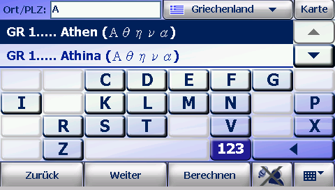

    - Hab laut Ansicht im Navimanager auch zB eine Karte von griechenland. Unter Zieleingabe ist aber Griechenland nicht zu finden. Falk im Urlaub dabei - nicht nutzbar, super Kofferballast!! Ist jemandem schon mal ähnliches passiert?

    natürlich hab ich die Kartendaten auf den Flash kopiert (im Navimanager).
    Ich kann aber bei Zieleingabe über Adresse Griechenland nicht auswählen.

  • Hallo
    Also gehen tut's... ;)
    Siehst Du zumindest Griechenland als Möglichkeit in der Länderliste bei der Adresseingabe? Sprich... ist ein Eintrag vorhanden.
