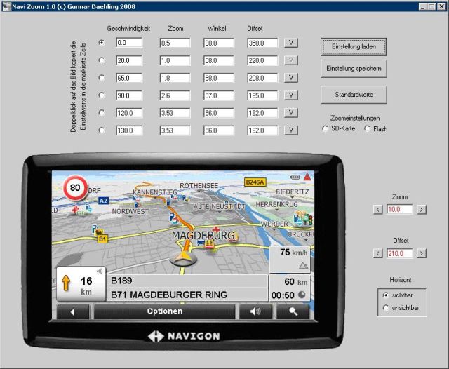

    weiss jemand, wo man die Zoomeinstellungen des 7310 (7210 mit Update) einstellen kann?
    Für das 7210 funktionierte ja noch das Tool "NaviZoom". Funktioniert für 7310 leider nicht mehr. Im 7210 waren die Einstellugen für den Zoom im "ApplicationSettings.xml". Dort sind sie nun leider nicht mehr zu finden.

  • Oh je, der Aufbau scheint ja komplett anders zu sein, als beim 7210.
    Kann mir jemand helfen?
    Wie kann ich die autozoom.ini so manipulieren, dass er so zommt, wie ich es im 7210 hatte (siehe anhang).
    An sich ist der Zoom ja nicht soo schlecht, nur ist mir die "Kamera" bei langsamen Fahrten in der Stadt vieel zu weit draussen.
