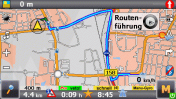

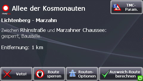

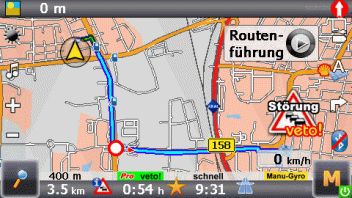

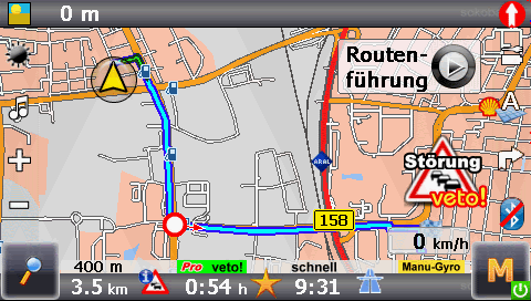

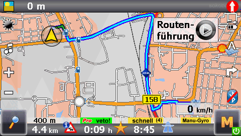

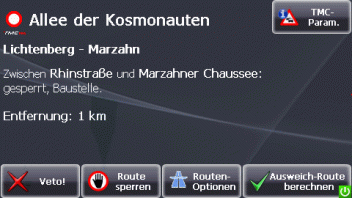

  • Ich hänge Dir mal ein aktuelles Beispiel von heute früh dran. Es funktioniert perfekt, wie immer. :]
